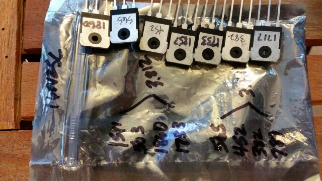

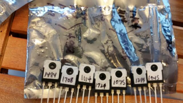

    Mấy nay tiệc tùng liên miên. Giờ e mới soạn được. Cụ lehuy173 xem có đúng cái mình cần ko?

    Ha ha, nhìn qua thì có vẻ đủ 4 cặp matched pair cho nhà cháu rồi.

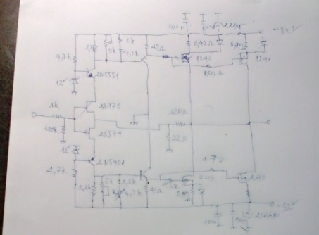

    Mình vừa lắp mạch pass f5, lắp 2 cặp sò IRF240,9240 song song. Nhưng bia 2 vế lệch nhau vế - 0,6v vế + 0,5v. Output +-10mv ở 45 độ. Ở cùng 1 vế đo trên con trở 0,47R/3W cũng lệch nhau. Các cao thủ có phải cặp sò ko ...

    Diode bác lắp loại gì

    chào bác,
    lắp song song bác có match trở và match sò không ạ? nếu bác không match thì lệch nhau là bình thường. làm bản turbo thì việc đầu tiên là phải match trở và sò thật cẩn thận. nếu ko thì vừa ko ổn định vừa ko hay.
    việc 2 về +/- lệch nhau 1mV không thành vấn đề, 2 biến trở bác chỉnh cho ra DC offset 0V là được.
    nhưng mà bản turbo tại sao lại dùng trở 0.47R 3W nhỉ? bác có thể cho vài cái hình cho dễ hình dung ko?

    Mạch của mình là Firstwatt F5 , nguyên bản chỉ có 1 cặp sò. Lắp thêm cặp sò nữa, thêm trở CS 4,7R/3W, trở 100R. Chạy điện áp 22,5VDc, có tải và ko tải vẫn như nhau. Mạch đang nghe bt.

    Mạch này là hoàn toàn mode theo F5

    Em thấy bác vducuy trả lời rồi mà. Tháo ra match lại sò, khi nào cấp điện đo V tại 2 chân các trở 1R bằng nhau là OK.

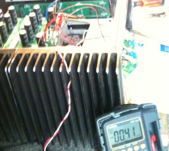

    Và đón chào năm mới em khởi công xông điện cho em nó ,với 00.42Am kẹp trở 1om không thấy nóng ,mong các Bác chỉ giáo em chưa có kinh ngiệm,

    Chúc mừng bác bước 1 là ko có vấn đề gì xảy ra.
    Ý bác nói là Sò chưa chạy ạ. Bác cứ chầm chậm xoay biến trở và nhìn 2 cái đồng hồ. Lúc nào có thay đổi là tốt.

    Chào các Bác ,để cất cánh cho F5 em khởi động lần 2
    Với 300 Vm nhiệt độ khoảng 40>>độ sau 1,5h chưa có mùi sò nướng

    Trước tiên bác nên tháo sò ra. Kiểm tra mạch bias chạy đúng ko để tránh tổn hao tài chính.
    Sau đó đóng điện vặn p1, p2 xem cực G của Fet thay đổi thế nào. Nếu từ 0-4.5v thì ok. Nhớ vặn về 0v trước khi đóng sò lại.
