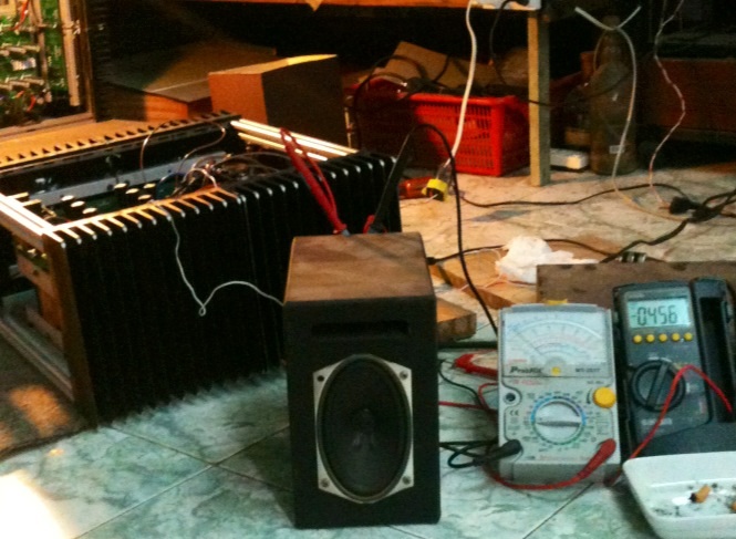

    Chào các Bác ,hôm nay đẹp trời em cho nó hót phê lắm
    Em lắp sò chợ tháo máy con nào không cân cắt cụt chân
    Cho nó chừa kaka phê lắm
    Thanks "các Bác viết lên lời hay ý đẹp để em hoàn thành ..ôi phê ơi là phê "thanks"

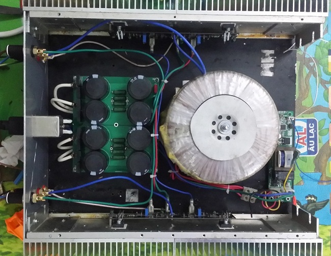

    Các bác cứ mua tụ mới dùng cho lành, mấy tụ cũ e cũng dùng qua rồi. Mất công tìm, mất công làm, lãng phí.
    E đang dùng tụ panasonic mới, 18.0000uf x 8 cho hai kênh F5. Thoải con gà mái, mà yên tâm, giá thì cũng ko đắt hơn tụ cũ bao nhiêu chứ ko nói rẻ hơn (do mới và thẩm mĩ hơn).

    Đây là e F5 của e đang trong giai đoạn test, nghe hơn tháng nay mà vẫn để vậy :D
  23. diyampli
    diyampli Advanced Member
    15/6/10
    6.542
    304
    Vẫn Nát lắm :lol:
