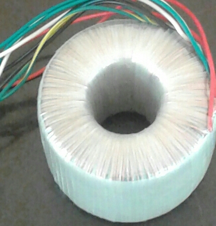

    Chuẩn bị cục biến áp nguồn khủng cho F5 mod đây. Chạy DC 32V một cặp cho nó thổi ra 50W

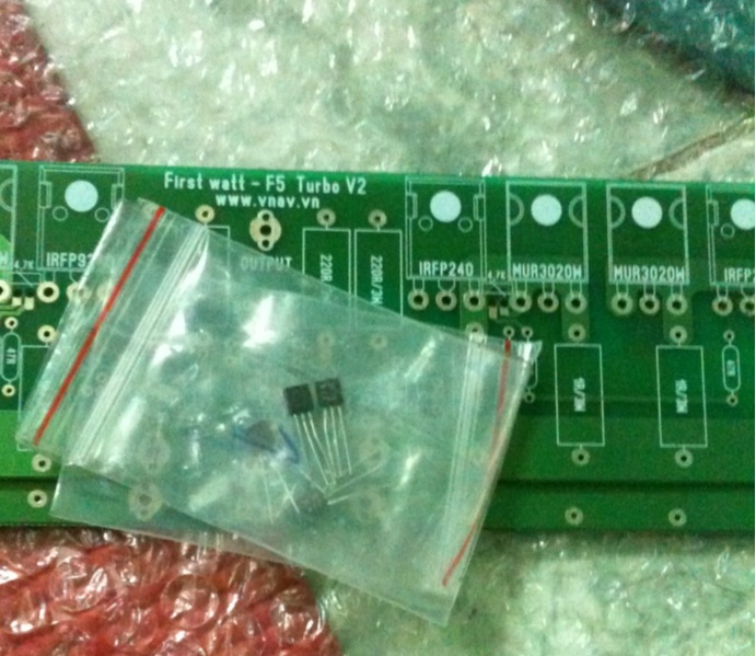

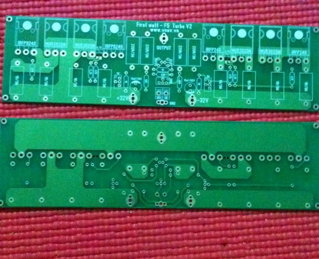

    Em đang có dư một bản (V2 .turbo + J,K ) Bác lào chơi không."thanks"
