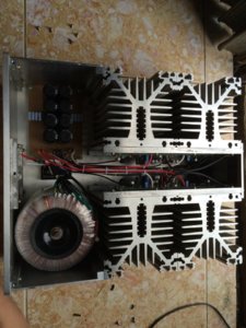

    Sau một năm tích cóp linh kiện cuối cùng em cũng xong con F5 (taa-daa!)
    Nhờ đọc mấy trăm trang ở topic này, chắc phải đến lần thứ 3, mà em lắp phát ăn ngay, không cháy nổ.
    Cảm ơn các bác đi trước đã để lại bí kíp cho anh em theo sau!

    Congratulations :D

    Dạ em cảm ơn bác Na!
    Cảm ơn bác Quang nữa, vì em giặt ủi theo mạch của bác.

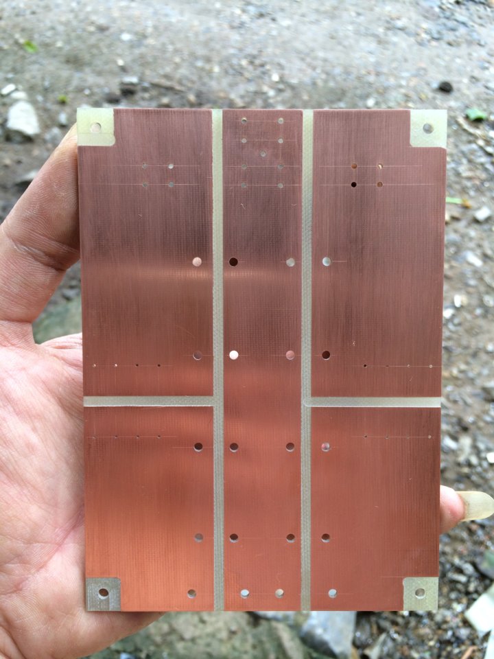

    Nhận hàng 1 layer nè cụ Na.
    Em làm hộ 1 cụ ở Nghệ An, cụ rảnh gửi cho cụ Pass nhận con nhé:)

    Wow, cụ diy lại ra tay rồi. Cụ Pass giờ bận khiếp lắm, để em gởi cho cụ ấy xem cho vui....

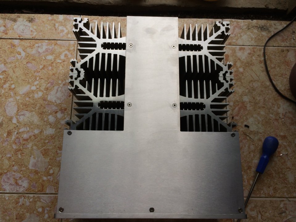

    bác cho e hỏi bác mua tản nhiệt ở đâu với ạ, nếu được bác cho e địa chỉ và giá cả với.( e ở HN ạ)
    e làm muộn mà mãi không tìm thấy tản nhiệt để cho sò vào

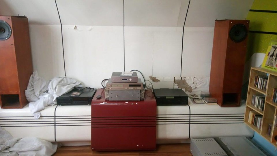

    Bạn em ở Đà Lạt đã quyết định nâng cấp hệ thống chuyển qua dùng VFET nên cho ra đi con F5 turbo V2 mà em đã ráp cho bạn ấy cách đây vài năm (là một trong 2 chiếc F5 turbo V2 mà em đã làm đợt đầu tiên với anh Quang - mimosalq). Con này linh kiện bên trong cũng rất khá và với giá ra đi chỉ 4tr thì có lẽ đây là một lựa chọn rất hợp lý cho những ai yêu thích các dòng amp class A nhưng hạn hẹp kinh phí. Thay vì cho lên mục mua bán thì em xin phép đưa lên đây luôn để ai có nhu cầu sẽ dễ dàng tìm kiếm. Xin cảm ơn anh em!

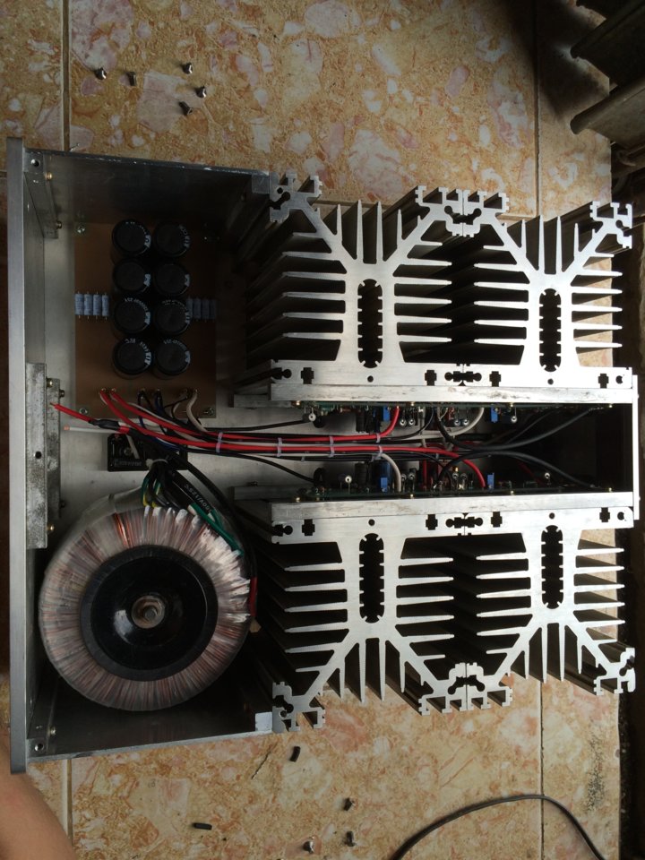

    Bên nhà phân phối họ có thể cắt chiều dài theo ý muốn, theo e bác chạy nhiều cặp thì nên có thể ghép cánh đúng 3-4 tấm một bên như thế thì mới chịu được
    Như kiểu này bác
    http://dientuaz.com/ct/mualinhkien/6324/vo-ampli-ksa-250.html
    Bên trong là một tấm nhôm sườn máy dày cỡ 4mm bên ngoài bắt các tấm này vào, 3-4 cặp cũng vô tư bác

    Vâng, e cũng tính vậy, để e hỏi thử bên đó xem có kích thước như e cần k, e đang tính ghép 3 miếng dọc như hình đó luôn

    Nếu 4 cặp thì phải ít nhất là 4 tấm

    Hic, 4 cặp nóng quá nên e đang tính phương án 2 cặp hoặc 3 cặp

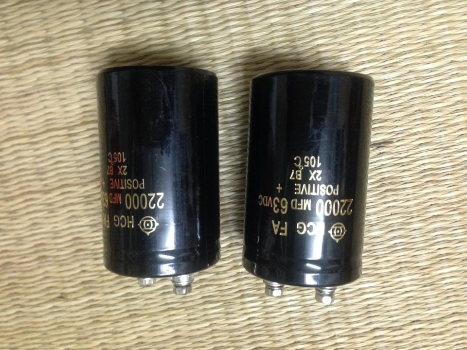

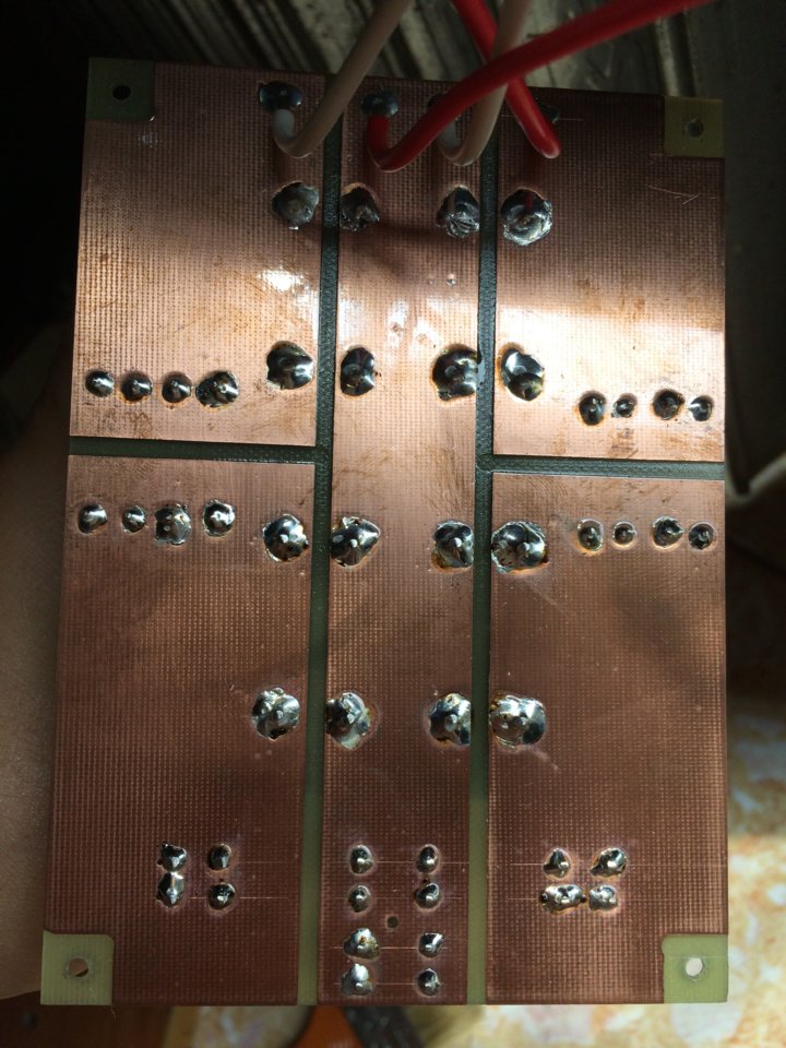

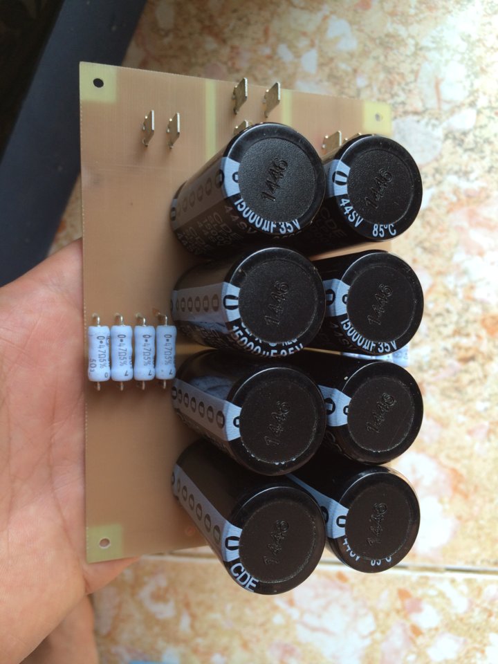

    các cụ cho e hỏi, món này sai cho lọc nguồn có ổn không ạ
  20. phuchnd
    phuchnd Advanced Member
    26/3/14
    941
    60
    Con này hàng anh Ba có thôi vì hãng hình như không có series này.
    Thanks.
    anhphuc_dhkhtn likes this.
  21. anhphuc_dhkhtn
    anhphuc_dhkhtn Approved Member
    26/8/13
    20
    Vậy là sài k ổn à bác

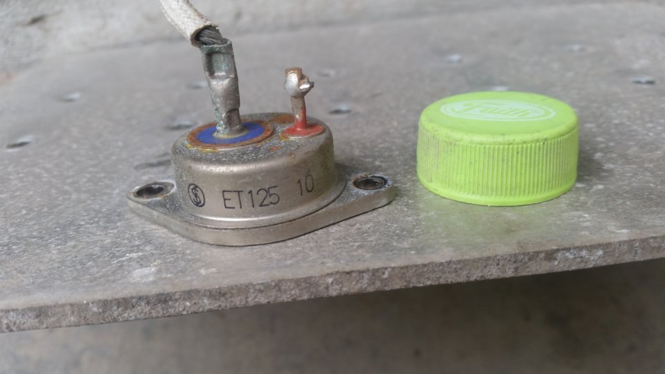

  25. TuanNguyenvuichoi
    TuanNguyenvuichoi Approved Member
    10/12/17
    21
    E đã ao ước e này từ lâu rồi mà bây giờ mới thực hiện đươc. Nhìn các bác làm e thèm quá. Đã xong hết rồi chỉ chờ cái chassis nữa thôi là e nó cất cánh. Mà tiện đây các bác cho e hỏi có ai biết đây là loại gì ko ạ. Từ nhỏ tới giờ e chưa được nhìn thấy sò to như vậy. Nếu dùng vào audio được chắc khủng lắm nhỉ 20171211_125525.jpg
