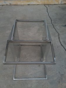

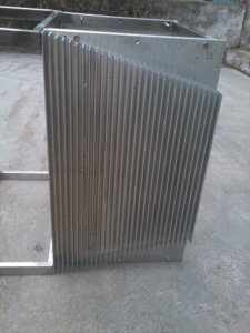

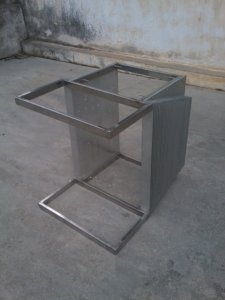

    Em cập nhật tiến độ làm chassis :D
    Hix , lần đầu tiên em đụng tới Inox , cũng lần đầu hàn INox ... thấy cũng "dễ ẹt" thiệt , hàn còn bị lủng nữa cơ :mrgreen: , xong 2 cái khung Inox , đo thấy chỗ lệch nhau nhiều nhất tới 2,5mm :oops: , hic hic .
    Gửi mấy tấm hình cho nó xôm ạ :D

    304
    Cấy nầy thì bá chấy :lol:
    @ 2 đầu chéo kia bác phay hả? Em mà có 2 tấm này em sẽ giả trang làm telos 5000.

    Theo "kon mắt thẩm xú" của em thì cái phần đế của bác nó hơi dài. :roll: Chắc là do cách chụp ảnh của bác hoặc là do cái hiệu ứng "ghét chân dài" của em thôi.

    Ẹc bá chấy thiệt :lol:
    Chúc mừng cụ có ... áo đẹp .Tản nhiệt ngon quá ... ước giề... :mrgreen:

    Khủng quá bác ạ, cho kích thước đi bác :mrgreen:

    con này do tản nhiệt em nó ... kì kì nên em buộc phải làm kiểu này , kích thước : Cao 380 x Rộng 310 x Sâu 400 .
    Em đang tính cái mẹt sao cho nhìn nó gọn lại , chứ cái mẹt để trơn cứ chèm bẹp như cái mâm á :mrgreen:

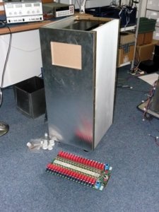

    Thứ dữ. Phòng kỹ thuật ngon quá, lót thảm, kệ, máy đo... đầy đủ thế bác.
    Em cũng mơ có 1 phòng kỹ thuật vừa ý, không biết đến ngày nào mới được. Ước mơ nhỏ nhoi, 1 phòng kỹ thuật điện tử giống trong phim iron man. :lol:

    hi hi , đúng là dữ quá , không những thảm kệ máy đo mà còn cả đống đồ xịn xung quanh trong đó nữa ạh ... nhưng đâu phải nhà em đâu , nhà người ta mà , ở đâu đó bên khoai tây á :mrgreen:

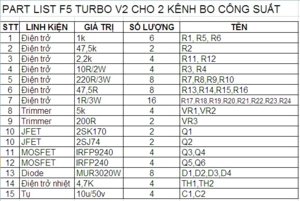

    Part list cho bo công suất đây, trông ít ỏi quá!

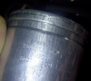

    Đại sư tổ tụ Tớt và Gà cho em hỏi cái, bốn lon này dùng cho F5 có đủ không ạ? nếu đủ thì em cũng xin theo vì bo dự án này ít lỗ hợp với tính lười nhác của em :lol:

    Chói quá, đọc mãi mới thấy 2000uF. Sao thấp thế cụ?

    Em cũng hok hiểu tại sau nó lại thấp thế :mrgreen: nhưng mà rơi vào chân là đảm bảo đi bệnh viện đấy ạ

    21
    Dung lượng này chắc cụ phải chở xe bò mới đủ :mrgreen:
