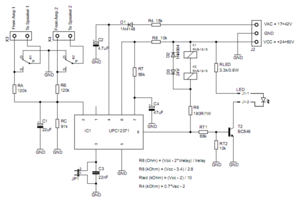

    Em tìm được trên vnav có mạch bảo vệ loa dùng upc1237, con này có chỗ nào bán không ạ?

    Con này Nhật Tảo bán tầm 13k - 20k 1 em ạh , mạch đơn giản hiệu quả , nhưng em vẫn cứ thích linh kiện rời bác ạ , cảm giác nó yên tâm hơn :D .

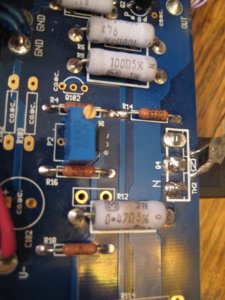

    @ ALL :​
    Tình hình là bên Tây có người bị "xém" mấy con trở 3W hồi tiếp dòng , nên đề nghị để an toàn mọi người dùng trở 5W cho nó an toàn lâu dài ạh , và 2 con trở hồi tiếp dòng xuống mass R3 , R4 cũng nên dùng trở to hơn , tầm 3W cho nó an tâm , họ dùng trở xịn Vishay mà còn lên dĩa thì mình cũng nên cẩn thận ạh :D

  6. diyampli
    diyampli Advanced Member
    15/6/10
    6.542
    304
    Thì em trung tâm y tế dự phòng trở 5W mà cụ chấy :lol: :mrgreen:

    Mấy con trở 3W em hay thấy trong thiết bị của hãng National Matsushita :|

    hi hi , may quá , còn 2 con trở R3 R4 bác để khoảng cách 2 chân mấy mm vậy ạ , 2 em đó cũng nóng lắm đó ạh :D

    Chân 12,5mm loại trở 0,5 - 1w cụ cháy ah. :mrgreen:

    Ok men , vậy là đủ bay nhảy rùi , cùng lắm bắt con 3W vào cho nó "đứng nghiêm" là được , yện tâm mà triển khai hàng khủng dô em này nhe mấy bác :D
