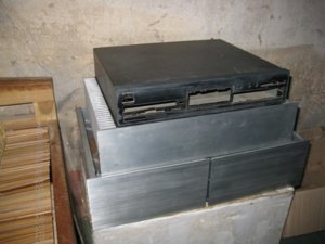

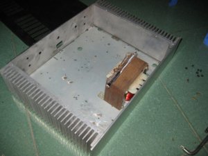

    Em thấy dễ thôi mà, hồi em cũng lần đầu dựng chassis liều mình cắt tấm nhôm 32 x 20 cm dày 1cm cưa đôi :mrgreen: .
    Em mang ra ông thợ nhôm ướm thấy có khả năng cắt 2 chiều đc 1 nhát cắt dài 32cm, thế là ngồi cho máy nó gặm 2 đầu gần đứt còn khoảng to hơn đầu đũa thôi ah.
    Em khoe hàng cũ tí :mrgreen:

  10. tranguyennguyen
    Tham gia ngày:
    20/4/11
    Bài viết:
    3.526
    Đã được thích:
    24
    Nơi ở:
    Chat xit của bác nhìn ngoong, chỉ có 2 sợi dây thít nhựa quá độc thôi.
    Cắt nhôm tấm dễ hơn nhôm tỏa nhiệt nhiều, trừ khi cắt tỏa nhiệt theo chiều dọc răng :mrgreen:
  11. diyampli
    diyampli Advanced Member
    Tham gia ngày:
    15/6/10
    Bài viết:
    6.542
    Đã được thích:
    304
    Nơi ở:
    Bây giờ nó ứ còn cái đấy nữa đâu nha bác Trà ah :lol: , em khoan chìm để bắt ốc 2,5mm đằng sau rồi nhé.
    Em lại hãi cắt nhôm tấm vì k có máy cắt tay và lưỡi cắt KL, gớm cái mặt trước sau của GM em mất 2 buổi chiều và 6 viên đá cắt hố hố bụi khắp nhà hãi.
    Bác nói đúng cắt dọc thì khác gì cắt nhôm tấm :lol:
  12. ngvquoc
    ngvquoc Advanced Member
    Tham gia ngày:
    27/6/09
    Bài viết:
    1.110
    Đã được thích:
    Bác cho em hỏi là mặt đáy bác dùng nhôm luôn hay sắt tấm vậy. Bác dùng loại mấy ly. Trước đây có làm 1 cái dùng vỏ của máy tính bằng sắt nhưng mà nó yếu quá.
    Em định chủ nhật này ra chợ mua nhôm tấm làm đáy và nắm trên luôn.
  13. diyampli
    Tham gia ngày:
    15/6/10
    Bài viết:
    6.542
    Đã được thích:
    304
    Nơi ở:
    Em cắt cái đáy của máy photo ricoh 1,2mm hehe, nhòm toàn lỗ mà em đặt cái BA 7kg vào k cong hay lõm :mrgreen:

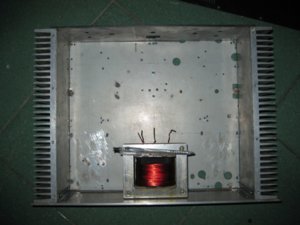

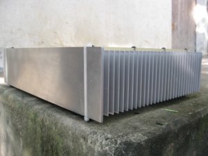

    Buồn buồn em lại leo lên thuyền đi với các bác cho vui :mrgreen: chassis có rồi, BA công nghiệp cho nó xứng với FET công nghiệp luôn :) tản nhiệt mỗi cánh 1,5kg chắc chịu đc hehe.
    Từ giờ đến tháng 6 em phải nhồi hết ruột 3 tầng này mới đc, toàn những dự án khủng đâm ra thủng hết túi :oops: mấy nữa kiếm cái mẹt nhôm cho rề cực hay nữa là tàn nhôm :lol:

  15. anhbayxi
    anhbayxi Advanced Member
    Tham gia ngày:
    27/5/06
    Bài viết:
    644
    Đã được thích:
    Nơi ở:
    Bình Định là quê, Hà Nội là nhà
    Chẹp chẹp. Mấy miếng nhôm tản nhiệt này bác mua ở đâu thế? Mà hôm vừa rồi bác chỉ nhà bác Cường chuyên đồ rã máy đối diện bãi gửi xe chợ Trời mà em không thấy bác ơi. 2 tấm nhôm bác dùng làm mặt trước và sau em nghĩ lên La Thành thì cũng sẽ tìm được. Em hiện nay chỉ đang đau đầu với nhôm tản nhiệt thôi. Hic
  16. diyampli
    Tham gia ngày:
    15/6/10
    Bài viết:
    6.542
    Đã được thích:
    304
    Nơi ở:
    Bác đi về bên hẻm tay phải qua cái quầy bán máy công cụ đối diện cuối bãi xe, đến hết cái cửa hàng đó thụt vào chút có cái nhà trông cũ nếu mở cửa thì nhòm thấy máy ngay, đó là nhà bác Cường.
    Mà bác ở HN thì hỏi bác nào đi cùng vào đó hên xui đc tấm đẹp ah.
    Cái tản nhiệt của em là 1 tấm to đùng 32 x 20 cm, mua của lão bên dãy trái chợ, chắc do mấy bác diyer mình k lấy vì ngán cắt nên em nó hẩm hiu ở đó gần năm và em mạnh dạn rước em nó đi với giá 240 cành :lol:
    Nhôm kĩ thuật thì bác lên 108 La Thành gì đó mà mua.
