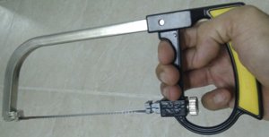

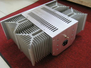

    Cái chassic của bác diyampli chiều cao tản nhiệt có 10 cm mà nhìn không thấy "lùn" nhỉ :D. Hai tấm nhôm làm mặt trước và hậu của bác là 3 ly hay 5 ly đấy bác ui? Với lại bác phổ biến cách khoét cãi lỗ vuông vuông làm công tắc nguồn cho em học tập với.
  12. ngvquoc
    ngvquoc Advanced Member
    27/6/09
    1.110
    Vụ khoét lỗ vuông này em từng làm rồi. Trước tiên em khoan 4 lỗ rồi dùng cưa sắt lõi nhỏ ( lưỡi cưa cỡ 1mm giống cưa lộng gỗ) cưa 4 lần. Xong dùng dũa ngồi dũa lại cho đẹp. Vậy là xong. Ngày xưa em cưa vỏ máy tính cứng. Chứ cưa nhôm thì dễ hơn

    Hồi nào giờ em mới nghe lưỡi cưa sắt cỡ 1 ly (Đúng là gà quá :( ). Cái vụ khoan các góc xong cưa để tạo lỗ vuông thì em làm rồi nhưng mà lỗ cỡ 10cmx10cm thôi bác ah. Vì em không biết là có loại cưa nhỏ thế nay nên chưa hình dung được cách làm. Cảm ơn bác ngvquoc nhiều. Mà bác ngvquoc ơi cái lưỡi cưa nhỏ thế này thì cái gọng để mắc lưỡi cưa ra sao nhỉ? Bác có cái ảnh đưa lên cho em dễ hình dung để có gì ra chợ còn biết đường mà mua về làm cho nó có tinh thần DIY với :D

    Cái mặt của F5 cũng như GM đều là nhôm 4mm có khoan chìm trong bắt vít chắc chắn bác ah.
    Vụ khoan lỗ vuông nhét cái jack nguồn kia em làm ở GM là nhôm dày 6mm. em khoan 4 lỗ 4 góc mũi 5mm để lấy góc luôn, sau đó khoan nối tiếp sát nhau mũi 3mm sao cho k bị lệch lỗ khoan và thẳng hàng theo mép cạnh góc vuông. Tiếp bác dùng chình mũi khoan 3mm đó bẻ chéo chữ X từ từ theo các cạnh, mũi khoan sẽ phá dọc theo các lỗ khoan kia và việc còn lại là bác làm sao cho đứt mấy cái râu và giũa nó đi thôi.

    bác cứ ra chỗ bán dụng cụ bảu nó bán cho 1 cái cưa lộng thủ công và 1 bó lưỡi về dùng vui lắm, tầm 100k đổ lại, cưa kim loại hay cái gì cứng cứng thì phải có nhớt bôi vào lưỡi nhé. chúc vui

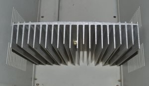

    Hôm qua em cùng làm được kha khá công việc:
    - Bổ đôi các UPS online 2kVA,
    - Pha 1 loạt tôn 5051 dày 5mm làm tấm mặt và nóc,
    - Gá tỏa nhiệt ( 3 miếng tổng cộng cao 220, dài 700mm, nặng 4,5 kg).
    Em quyết định nhốt 2 em trong 1 chuồng, monoblock F5 Turbo và GM ver 3.
    Kích thước 300x240x450, nhưng đang phân văn chơi đứng rộng 240 x cao 450 x sâu 300, nằm dọc hay nằm ngang nữa.

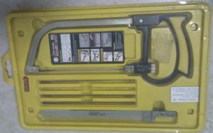

    Em đang ở ngoài nên ko chụp hình được. cưa này thì trước đây từ Hàn Quốc. Giờ thì Việt Nam có nhiều lắm. Một bộ nó có 4 lưỡi cưa sắt và 1 lưỡi cưa gỗ. Tối về em gửi bác tham khảo

    cục tản nhiệt này chỗ em người ta hét 400K 1 cục các bác à. Giá đó có mua được không các bác

    Hình của cưa đây bác ơi

    Cảm ơn bác lynhan159 nhiều. Đồ mi ni này em chưa có cơ hội va chạm nên chưa hình dung ra được, nhưng cái cưa lộng mà mấy ông thợ cưa cắt mấy tấm gỗ mỹ nghệ làm tranh gì đó hồi nhỏ ở Qui Nhơn em có nhìn thấy rồi, cái lưỡi của nó nhìn nhỏ xíu như sợi dây đồng ấy :D
