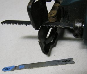

    bộ này em cũng có nhưng bị gãy cán bi chừ còn lưỡi thoai do em bạo lực quá và hồi đó mua ở siêu thị khuyến mãi, nhưng lưỡi này về độ cứng em thấy nó thua lưỡi cưa lộng mỹ nghệ mà bác thấy đóa hình như 25k bộ lưỡi/10 cái, có 2 loại răng lược khác nhau. chúc vui

    Cưa lộng mỹ nghệ đây....ủa mà lưỡi này cũng cưa được sắt, nhôm hả bác Lyhan159? khi cưa chắc phải tra dầu cho trơn bác nhẩy?

    em cưa tất nhưng mau hư lưỡi thoai. mấy cái lỗ nhôm khoét chân đèn to đùng dầy 5-7 ly em cũng âm thầm ngồi nghiến răng nghiến lợi cưa vì mua lưỡi khoan hợp kim thắng lợi đắt bà cố luôn :oops: . chúc vui

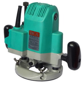

    Hơ hơ, ở cơ quan em thỉnh thoảng dùng cái máy này để cắt sàn giả đó bác. Nhưng vụ khoét lỗ nhôm thì em chưa biết vì có thể cái lỗ bác nói là loại to chứ cái lỗ mà để nhét công tắc vào bé tí thì cái này pó chiếu vì cái lưỡi của nó phải tầm 6-7mm rồi. Mà cưa bằng cái này không cẩn thận là gãy lưỡi như chơi bác nhỉ :mrgreen:
  8. Baoanh_Hue
    Baoanh_Hue Advanced Member
    6/3/07
    8.888
    phá Tam Giang
    Khà khà, món này thì là "nghề" của em roài, em dùng máy soi thợ mộc đó để cắt nhôm lỗ chân đèn (khi soi thì nhớ đeo găng tay, kính bảo vệ mắt (nếu không có thì dùng mủ bảo hiểm :p )

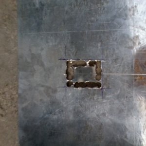

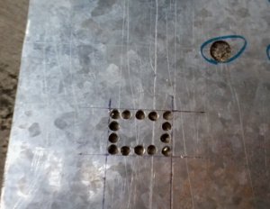

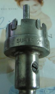

    nếu vỏ sắt mà khoét lỗ nguồn thì em khuyên bác cứ máy khoan cầm tay mà dí nát sau đó dùng kềm cắt bẻ rồi dũa còn nếu nhôm thì cưa lộng mỹ nghệ là phẻ re không cần tay nghề và đồ công nghệ cao :D , hình đây là 1 trong những lỗ khoét bằng cưa lộng mỹ nghệ hoặc mua 1 mũi khoan hợp kim thắng lợi phi tầm 20mm giá vài chục nghìn khoét giữa tâm rồi dũa thành hình chữ nhật. tự làm chassic cũng có thú vui riêng của nó, lâu lâu nhìn lại mĩm mĩm cười nụ, mình làm cũng xinh quá nhẩy :D .chúc vui

    Kiếm được cái máy soi mà nghich chassis thì còn gì bằng bác, lỗ gì chả khoét được, nhưng lỗ vuông thì cũng hơi khoai phải dùng dũa mà tạo góc cho nhanh chứ cưa làm chi.
    Lưỡi soi của thợi mộc làm bằng hợp kim bác ah nên nhôm nó nhai ngọt như gỗ :lol: , ngày xưa khi mới có cái món này em cũng phải chế cái mũi bằng hợp kim cho ông già làm mộc :lol:

    có giề dùng nấy mà bác :D ! cứ dùng mũi 20 này dí ngay tim rồi chọt thêm vài lỗ cho nó thành chữ nhật là nhanh nhất bác nhẩy? chúc vui
  12. tuninh
    tuninh Advanced Member
    8/11/08
    2.032
    Món này cắm vào khoan tay ngoáy tốt :lol:
    Em thì toàn dùng mũi thường dí vài phát dùng kìm bấm rồi dũa mấy phát là vuông. nhôm thì không ngại lắm chỉ ngại cái món tôn thôi, nhôm nào mỏng quá em dùng cái đục thợ mộc làm 4 phát vuông đét

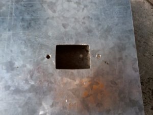

    em thì socket nguồn cứ "truyền thống" mà phang :mrgreen:
    đồ nghề có mỗi cái khoan tay + cái dũa ... mà vẫn không đến nỗi nào :lol:
    này thì tôn 1,2mm ạ , hix , nghĩ tới là em oải lun , nhôm thì nhẹ hơn :D

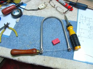

    Dùng cưa lọng tay có lưỡi cưa dây (lưỡi cưa bằng dây thép tròn có gai) mà cưa, lỗ gì cũng được mà ngon rẻ dễ.

    Cưa lọng có cưa gỗ hoặc cưa nhôm là cùng, cưa sắt hay inox có mà rụng hết răng. Tốt nhất nên khoan vài hàng lổ sau đó dùng kềm cắt cho rụng ra. Kiếm cái bộ dũa xịn bén tí làm vài đường là xong.

    Cái này của bác mengkut giống cái của bác Baoanh, chỉ có cái lưỡi cưa là khác nhau thôi :D . Mà cái này nó căng dây như thế nào bác ơi vì em nhìn mãi mà không thấy phần căng lưỡi :roll:
