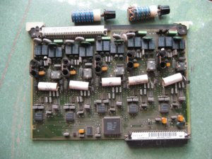

    Hôm qua mới lượm được 5 cái bo này để vặt mấy con Wima đỏ đỏ. Trên bo còn vô số mấy em FET IRF 620, BUV28, RFP8N20, không biết có dùng được cho dự án này không các bác?
    Thêm nữa còn mấy con Philips 220 uF/16V dùng cho vị trí tụ lọc hồi tiếp cho GM V3 cực ngon, MPS A93 thì vô số. Coi như đủ vốn, mấy con MOSFET tính sau.

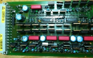

    Hé hé cái này dạng như card của bên viễn thông simens gì đó, em cũng mua đc 1 tấm ở Văn môn, có 5 cổng mỗi thứ đc 5 vị sau. tụ 3,3uF/100V; cặp trans DB140/139; cặp visai A56 thì 5 chú mà có nhõ 1 chú A06; 4 chú relay TF2 - 48V :( ; 2 chú TL074C dạng SMD, 1 chú 10n/100V. Ngoài 5 cổng đó ra còn nhê nhết tụ 0,1uF/63V và 470n/63V.
    Haha quá thắng lợi toàn đồ for audio :D
    Bo em đây, đã nhổ ra bớt tụ 0,1uf.

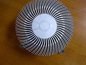

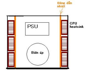

    Hôm nay sờ mấy cái tản nhiệt này mới thấy cục tản nhiệt CPU nó làm tốt thật, rất nhiều lá, nặng trình trịch sờ vào mát rươị. Em chợt nảy ra ý tưởng tận dụng những cục tản nhiệt gấu ấy. Em vẽ tạm bằng paint, mai em lên cty có cad em dựng hình sau vậy.
    Bác thienchay pro 3D modeling hộ em phát
    Em thuyết minh tí: mặt trước nhôm phay, hai bên hồng là 2 tấm đồng dẫn nhiệt, các cục tản nhiệt CPU sẽ gắn vào 2 tấm đồng và đóng vai trò là các lá tản nhiệt. Trang trí lại để che các cục tản nhiệt là ổn.
    Hiện tại trong tay em đang có heatsink hình tròn:
    Em đang cố gắng tìm heatsink hình vuông cho dễ làm
    Và đương nhiên là em bỏ hết quạt đi rồi ạ :lol:

    Những tản nhiệt này khe hở nhỏ quá chỉ dành cho gió thổi vào với vận tốc nhanh , còn nếu để tự nhiên e rằng không được tốt cho lắm , tuy nhien bác cứ thử xem sao biết đâu làm việc tốt .

    em thấy cái vụ dùng tấm đồng dẫn nhiệt là hơi bị khoai đó ạh , quan trọng là bác sẽ chống oxi hóa cho tấm đồng bằng cách nào (cái này rất quan trọng ) , và giá thành đồng tấm mắc hơn nhôm nhiều ... em nghĩ với heatsink CPU thì tốt nhất là bác bắt trực tiếp MOSFET vào lưng nó , như vậy sẽ tốt nhất , tuy có thể bác phải PTP mấy con MOSFET nhưng cũng không ảnh hưỡng gì mấy . Nhưng đừng khoan lủng Heatsink nha bác , phí lắm , nghĩ cách nào ép chặt nó vào Heatsink mà vẫn zin hết mà mần cho nó ... khó :mrgreen:

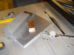

    Em đang đến đoạn cắt nhôm tấm để làm vách , chiều dài tấm nhôm dài cỡ 60cm thì cắt nó bằng cái gì bây giờ bác thienchay ơi, nhôm 3mm , mang ra hàng nhôm kính em sợ họ không làm vì cái máy cưa đĩa đó không biết có cắt được tấm rộng không.

    Dùng cưa lộng thủ công như mấy cái hình ở trên em nghĩ chắc ổn bác ah. Nhôm thì cũng mềm với lại chỉ có 3mm.

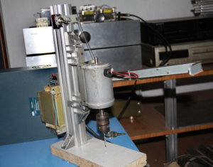

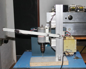

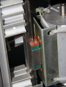

    Cụ nào khoan lỗ bắt sò thì ới em nhá. Em Dép và Đì-am mới DIY xong cái khoan cho vuông góc. Xài hẳn rail bi HIWIN lun nhé he he. Động cơ Hitachi 38v-60W khoan nhôm phe phé. :mrgreen:

    Chiều rộng mỗi heatsink là 90mm, em định làm chassis 430x360x110 như vậy 2 bên hông dùng được 8 heatsink.
    Tiết diện liền của heatsink tương đối bé(R=20mm) nên PTP thì mỗi con Mosfet một heatsink như vậy mới đủ cho 8 con Mosfet còn 8 con MUR3020 nữa, hic cầm cái heatsink ngon hơn hẳn hàng tản nhiệt chợ trời.
    Cái này cần gì khoan lủng đâu bác, khoan lấy ren rồi bắt trực tiếp lên đó thôi. Mai em thử lượn mấy cửa hàng đồng nát xem sao.
