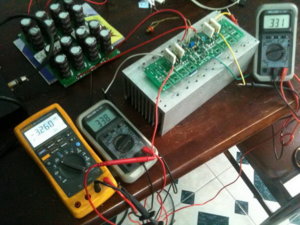

    EM gắn thử 1 cặp fet công suất ngẫu nhiên mà nó cho ra kết quả như vầy mới lạ chứ: Phân cưc cho mỗi em trở 1ohm là 0.35A ,tức là dòng tỉnh qua mỗi em công suất xấp xĩ 0.7A.DC ngõ ra 3.2mVDC.EM nướng cũng kha khá sò chợ đủ làm mồi nhậu rồi.Nói chung có vui buồn gì em cũng báo cáo cho anh em biết.Mà em làm như vậy có đúng không ạ,anh em có ý kiến gì cho em biết với nhé.Trình em chỉ tới đó mong chỉ giáo thêm ạ.

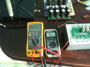

    Em tăng phân cực theo giá trị ông Nelson Pass đề nghị thì DC lên như vầy nói chung nhỏ hơn 50mVDC chấp nhận được.
