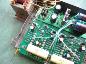

    Em đang dùng 1 cặp 1 kênh công suất ra 25W mà nó kéo cái loa 4 tấc nhẹ tênh...

    Trời anh phân cực mỗ con 1.4A rồi mà không cờ lát A là gì... :)

    Hồi sáng em nói khó bây giờ thì hết khó rồi anh ơi,em giải quyết mọi vấn đề rồi anh à.Em chỉ bực gọi hỏi 1 bác làm trước có kinh nghiệm mà bác ấy cứ ởm ờ muốn giấu,ampli có khỉ gì mà phải dấu...Em huỵch toẹt hết luôn...
  6. mimosalq
    mimosalq Advanced Member
    8/5/06
    12.824
    119
    Báo cáo anh em là phiên bản turbo thành công rồi ạ..................Bây giờ nghĩ mệt đi làm vài ve cho mát. :D

    khà khà em mới làm vài ve với bác Quang nè ăn mừng thành công, gớm F5 này trông vậy mà không dễ xơi đâu, cũng nướng 6,7 cắp sò rùi :(
    Nhưng đã thành công chiều nay rùi,rút ra kết luận là: không phải là mạch(mạch rất chuẩn) mà là linh kiện(cháy fet là hàng chợ) và cách cân chỉnh(chưa có kinh nhiệm) ạ, vậy nhé em báo cáo thế thui vì tê tê rùi :D

    Haha vì anh mô tả em nó làm em phải làm bằng được quả không sai.Xưa đến giờ em chả tin vào việc chỉ bỏ ra ít tiền mà có 1 sản phẩm tốt như vậy đó anh à.Cặp IRFP240/9240 không có bổ phụ(complementary) đâu anh.Thân.

    F5 này mà vô khuôn rồi thì làm kiểu gì nó cũng chẳng hư,mấy con fet mua ở Thái Lan may mà chưa chia cho anh em,gắn vô tèo hết ráo...
    Em vừa tìm được nguồn tháo máy,lúc hôm kia em mua thử vài cặp gắn vô hát từ 2h chiều hôm qua tới giờ liên tục chẳng hề hấn gì...Chuẩn bị mỏ hàn nhé.Một điểm cần lưu ý là biến trở phải cực tốt không cần loại tinh chỉnh đâu vì sẽ làm khó chỉnh hơn.

    Thêm nữa em quấn biến áp chổ này tốt lắm chẳng cần softstart không hề hấn gì với dàn tụ 240.000uF... :D

    Sau khi qua 1 kỳ sát hạch nghiêm túc IRFP240/9240 hàng mới xịt khói coi như tèo téo teo hết cơ hội, hàng Thái lan củng phì khói bít cửa luôn. Anh em làm F5 quay sang săn lùng hàng rã đồ công nghiệp. Bác quang thì đổ máu anh em giờ thì đỏ mồ hôi. Củng may hôm trước em với Cụ Măng cụt lượm trước mấy con IP240/9240 rã máy ở chợ Nhật Tảo rồi coi như đi trước các cụ 1 bước. Từ nay trở đi tìm mua mấy con này coi bộ khó khăn gấp bội. Giá hôm ấy mua 35K/cặp nay nó biết F5 dùng được nó táng lên 70->100K.
