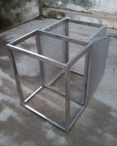

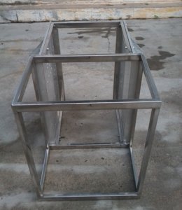

    Tình hình F5 của em lết được tới đây :D
    Em vẫn đang vật lộn với cái chassis ạ , lần này làm tỉ lệ cân đối và hàn đẹp hơn lần trước tí xíu , sai số hơn 1 ly tí :mrgreen: .

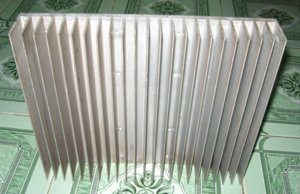

    Chấy làm vỏ máy khủng quá! anh vẫn chưa có ý tưởng, nửa muốn cưa đôi miếng nhôm nửa muốn úp nó lên nóc như lengkeng. BH có chỗ nào cắt nhôm chuyên nghiệp bằng cưa vòng không Chấy ơi?

    Em cũng không biết chỗ nào cắt được nhôm lớn nữa , nhỏ thì em phang được , mà hình dạng và kích thước Heatsink anh ra sao , có gì em vắt óc nghĩ hộ anh cái ý tưởng xem sao :D

    Y tấm này, cao 25cm, rộng 29cm, nặng 3,6kg.
