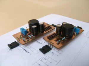

    Chim chích dọa ma nè các bác, seven watt. :mrgreen:

  3. mimosalq
    mimosalq Advanced Member
    Tham gia ngày:
    8/5/06
    Bài viết:
    12.824
    Đã được thích:
    119
    Haha năm nay classA xưng vương quá. :D
  4. diyampli
    diyampli Advanced Member
    Tham gia ngày:
    15/6/10
    Bài viết:
    6.542
    Đã được thích:
    304
    Nơi ở:
    Cái này mạch chưa bằng cái điện thoại bác cho nó XƯNG nốt nha, em còn 1-2 con trans sắt và 1 ít 20NA50 xịn để chơi rồi. Nguồn chú bé quá bằng nguồn pre mà em lại mới tậu 1 cái xuyến nhỡ đẹp cho em nó.

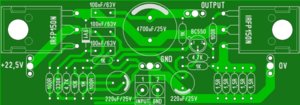

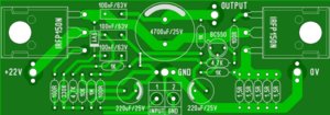

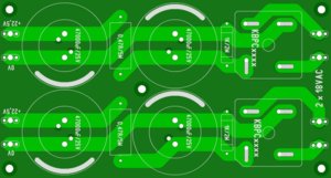

    Em xong mạch nguồn rồi, kích thước 140 x 75mm. :p
    Em up lại mạch CS kích thước 100 x 35mm xinh xinh. Nhưng tản nhiệt thì k xinh :lol:

    Cái mạch này em đã chạy thử qua rồi, chất âm thật ấn tượng cho dù công suất nhỏ, cố kiếm được con tụ Out tốt thì OK, chú ý phần nguồn cho tốt thì mới đem lại kết quả tốt. Em còn lưu lại hình PCB khi làm em nó nè :

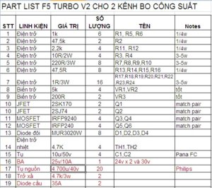

    bác bác cho em hỏi công suất của con điện trở mình phải chọn là như thế nào vậy, mình trong mạch em không thấy ghi, cán ơn các bác nhiều
