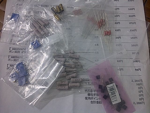

    Hàng của em cũng đã về:
    Tụ nichicon, trở công suất KOA, trở for audio takuman, trimpot linkman

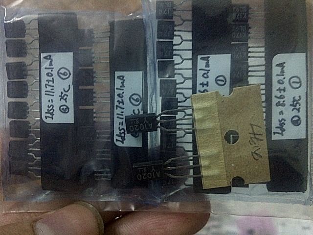

    Và đây là đoạn quan trọng nhất J74/K170 BL và Y:
    Được khuyến mại thêm một cặp A1020Y.
    Anh Quang cho em xin địa chỉ mai em gởi jfet cuối tuần này là anh em có cái chiến rồi

    Linh kiện chuẩn quá em ơi,mua từ Nhật thì yên tâm nhưng giá chắc cũng mắc lắm đó.Cảm ơn em.

    Bình thường mua đồ bên Nhật đã đắt, em mua jfet đã match rồi lại còn đắt hơn nữa. Tuy nhiên F5 chỉ dùng 2 cặp nên cũng chẳng xi nhê gì :lol:
    Có 3 loại J74/K170 là GR, BL và V; GR thì không dùng được rồi giờ anh thử xem BL và V xem thế nào. Em hổng biết V có làm tăng tốc được F5 không mà đắt quá, gấp rưỡi BL và gần gấp đôi GR.
