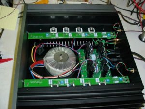

    Bác này layout rất đẹp,khoa học..................................................

    Bác này .... có tụ anh ơi :lol:

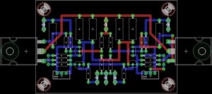

    Rảnh rảnh em vẽ được thế này.
    Đang định vẽ 1 lớp để giặt là.

  25. mimosalq
    mimosalq Advanced Member
    8/5/06
    12.824
    119
    2 con fet để ra xa nữa em ơi.Anh vẽ rồi ,tính toán kỹ rồi kích thước 185x50mm là ngon lành.Thân.
