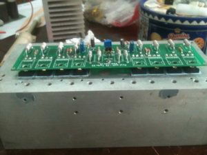

    Sáng giờ hì hục mới đến đây ,chưa dám đóng điện,nghĩ ngơi 1 chút làm lon bia cho tỉnh táo cái đã :D

    Đã quá, đặc biệt cục tản nhiệt. Mấy kg đấy bác?

    Em thấy có cái ố sì lố đang trong bóng đựng chờ đo thì phải??? :D :D

    Có 5k5 anh à không biết đủ không.Mấy cặp JFET Idss>12mA quá đã.Mấy con Fet công suất mua thẳng từ Israel cũng match luôn.Đang chờ tỉnh táo đóng điện. :D

    Mới tinh chưa cắm điện mà anh cũng không biết đo làm sao,đo cái gì nữa... :D

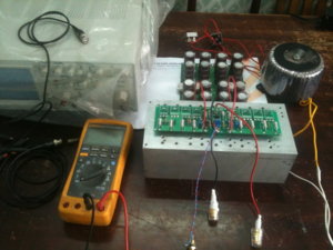

    Ha Ha. Cái này giống em nè. Dùng Ốp si lô cốp chỉ đo ngõ ra xem có nhiễu hay xung gì bất thường trước khi cắm vào loa thôi. Còn vụ xung vuông hay sin gì gì đó thì em không biết lấy nguồn phát từ đâu để mà đo.

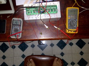

    Thành quả đây anh em,chạy full dòng tỉnh như Nelson Pass đề nghị là áp rơi trên trở công suất 1 ohm là 0.4V.DC offset quá nhỏ 2.8mVDC.Nếu JFET tốt,FET tốt thì chỉnh vô cùng dễ.Bây giờ em mới thấy sức nóng của F5,đáng nể rờ tay vào tản nhiệt không nổi... :( Tối nay em cho nó trình diễn.
