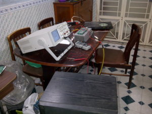

    Em nghe hết 1 CD rồi,công suất quá lớn anh à,em nghĩ loa có đần mấy em nó cũng tẩn được.Em nghe Tracy Chapman quá đã anh ơi.Thiết nghĩ khỏi cần em review vì con này quá nổi tiếng rồi. :D

    Đợt trước sao em không chỉnh bias cao như hướng dẫn được bây giờ thì thỏai mái chỉnh.Giờ mới hiểu tại sao anh em thâm niên nghe nhạc thích cờ lát A đến thế.Nóng khiếp đảm mà càng nóng càng ngọt mới chết chứ.

    Khaha đang test Norah Jones....................................

    Cái amp này khỏe thật đó,50W cờ lát A thì quá dư rồi...
