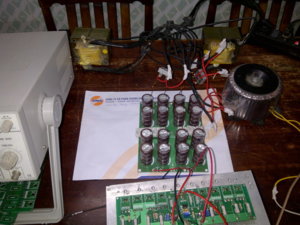

    Em gắn thêm 2 cái single phase choke thấy cũng có cải thiện chất âm đấy...

    Bác lắp cả Choke nữa thì khiếp quá. Choke phải chịu được dòng bao nhiêu thì chạy được với F5 hả bác
