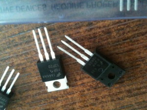

    Có bác nào tìm được bộ FQA19N20 và FQA12P20 của Fairchild không ạ, theo em dùng bộ này hay hơn IRFP240 và 9240 của IR, chắc hay hơn nên dòng sau cụ ko dùng IRFP nữa chăng?!
  14. mimosalq
    mimosalq Advanced Member
    8/5/06
    12.824
    119
    Anh cũng đang đặt hàng,lúc trước anh đặt nó gởi nhầm thành FQPF19N20 và FQP12P20 anh giử lại luôn làm chuyện khác.Hình em nó đây .Anh mua riết nhà thành cái kho bán dẫn... :D
