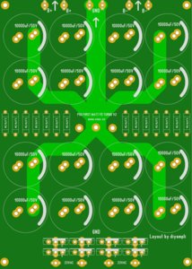

    Em có ý kiến là các bác cố gắng update chân tụ của loại 3 chân với 4 chân. Em thấy, nếu có thêm chân thì sẽ mở rộng khả năng chọn tụ xịn. Hơn nữa,loại này sẽ ít bị tụ giả hơn!

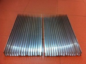

    Em chuẩn bị cho F5 ạ
    Em cân cả 2 mảnh mới được có 3,8kg :D
    Nếu không chịu được chắc em không dám lắp đủ 2 sò.

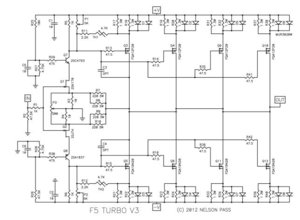

    Sau khi bàn bạc thì em và bác mimosalq sẽ làm con F5 turbo V3 cho nó theo dòng máu đang lên :mrgreen:
    Theo kinh nghiệm của em thì các amp class A công suất bự thường phải làm mono block để dễ tản nhiệt, anh em dễ tìm heatsink và đồng thời giảm kích thước của 1 khối cho dễ di chuyển. Do đó em xin gợi ý bác Quang là chia 1 kênh con V3 làm 3 phần giống như kk-pcb đã làm, mời các bác tham khảo link sau ạ:
    http://www.kk-pcb.com/aleph-2.html
    Theo link trên thì ta chia 1 kênh làm 3 phần: một phần cho ngã vào và buffer/driver; một phần cho tầng công suất ngã ra bên +Vcc; phần còn lại cho tầng công suất ngã ra bên -Vcc. Tuy nhiên, nhận thấy là tầng công suất ngã ra bên +Vcc và -Vcc là giống nhau hoàn toàn nên ta chỉ cần 2 bản thiết kế: một cho ngã vào + buffer/driver và một cho ngã ra tầng công suất; khi ta ráp linh kiện thì chỉ cần gắn FET P channel cho mạch ngã +Vcc và N channel cho mạch bên ngã -Vcc là được :lol: . Sau đây là sơ đồ em khoanh vùng cho phần ngã ra công suất bên +Vcc, bên -Vcc y chang vậy, còn mạch ngã vào + buffer/driver là các linh kiện còn lại.
    * Lưu ý:
    + Anh Quang vẽ layout 2 mặt và sau khi vẽ xong cho mass phủ tất cả các chỗ trống của cả 2 mặt để chống nhiễu anh nhé, đặc biệt mạch ngã ra công suất dài nên khả năng nhiễu từ xung quanh (nhất là từ biến áp khủng của V3) sẽ làm loa bị ù ù ở loa bass hay xè xè ở loa treble rất khó chịu, nếu ráp xong mà bị vụ nhiễu đó là phiền lắm á, em ráp poweramp và preamp ngại và ghét nhất vụ này :evil:
    + Hai tụ 10uF (C1 và C2) dùng lọc nhiễu tần số cao nên phải dùng tụ pi không cực (MKP, MKR, MKC, MKS,...), loại này mà 10uF thường có volt cao nên khá to, do đó phải để chỗ rộng.
    + Hai tụ 10uF (C5 và C6) lọc nguồn ổn định cho mạch phân cực cầu phân áp của tầng khuếch đại ghép cascode nên ta có thể dùng tụ hóa học có cực. Trên hình thấy cụ Pass vẽ dạng tụ không cực nên có thể dùng giống như C1 và C2
    + Hai tụ chống nhiễu dao động nội tần số cao (C3 và C4) thì tài liệu cụ Pass ghi dùng tụ khoảng 1nF (0.001uF - 102), tụ này thì nhỏ thôi và tụ wima loại này thấy có nhiều :p
    Anh Quang thu xếp vẽ rồi đưa lên để anh em cùng nhau sửa nhé, em chưa quen dùng Sprint layout nên mày mò vẽ cực quá :cry:

    Hic, em post bài trên xong vô xem kĩ lại thì phát hiện con MUR3020 bên +Vcc và -Vcc gắn khác nhau, do đó bác Quang phải thiết kế 3 bản vẽ riêng rồi :(

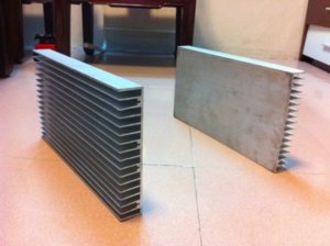

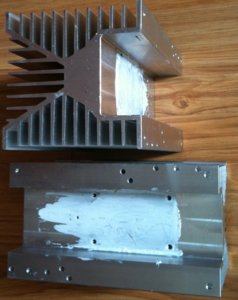

    Cặp tản nhiệt này chắc được làm ra để cho F5 các bác ơi. 2,8 kg/ cục, mới tinh và hầm hố. Vẫn còn 2 cục nữa đang nằm chờ bác nào có duyên với em nó.

    quá đẹp , với cặp này , kiểu dáng này , em để nghị cụ Tớt Design kiểu này cho nó máu :mrgreen: , hoài cổ và hiện đại :lol:

    Cục này bác mua ở đâu đấy ạ? Hôm nọ em ghé chợ trời mà không có loại này. Toàn là hàng gia công cầm lên nhẹ tênh.

    Cái ni là đèn mà cụ Thiến chấy. Mình đang làm F5 mà, đâu có chơi đèn. :evil:
