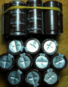

    Để chuẩn bị cho F5, mình lượn Nhật tảo và kiếm được mấy em này. Chủ tiệm bảo là Rubicon, hình như bác Quang cũng đang xài mấy em ý, nhưng nhìn cái đít thấy dơm dởm. Bác nào có kinh nghiệm xin cho tí nhận xét. Xin cám ơn.

    Theo kinh nghiệm ... hóng hớt được của em thì , đó là dởm thật ạ :mrgreen: , nếu xét về ngoại hình thì ... nhìn chán quá , chữ không sắc nét lắm , và cái nữa là tụ kiểu dáng này và Hãng này hay được làm giả lắm ạ :wink: .
    Em chém phát :mrgreen:

    Rồi đúng là bị lừa thật rồi. Trên thân tụ có chữ KMQ tra ra là của Nippon chứ không phải Rubycon. Mà dù cho là Nippon nhưng đít nhôm dởm vậy thì chắc Hồng công bên hông Chợ lớn rồi. Mất toi 200K.

    10k/quả thì em không tin là xịn rồi.
    Hôm trước em dạo chợ trời hỏi tụ bà chủ hàng cam doan xịn nhưng em đưa ra 2 cặp tháo máy hỏi có giông thế không bà ấy bảo loại ấy lấy đâu ra.

    Hi hi, vui lên đi bác, tuy tồi nhưng không tệ đâu, để nghịch chơi cũng được.
    Chắc bác mua loại này...
    Đo được khoảng 9500uF, ESR khoảng 10 mili ohm. Còn về chất âm gì đó thì em không dám lạm bàn, chỉ biết đo thông số không đến nỗi nào.
    Còn hàng thật so sánh thì em có vài cái khác thông số nhưng là đồ thật.

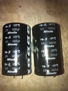

    Có Bác nào dùng tụ này chưa ạ.

    Tụ loại này tốt, em có dùng loại này mà 1000uF/100V :D . Tụ này của Nhật á
  10. kkalord
    kkalord Advanced Member
    Tham gia ngày:
    6/6/08
    Bài viết:
    392
    Đã được thích:
    tụ này xài tốt lắm, toàn bộ nguồn vas của gm em dùng tụ này, bác mua được ở đâu thế chỉ em đi mua một ít gắn naim

    Em tháo máy được mấy con thôi bác ạ

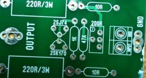

    Mình mới qua nhà bác Quang lấy bo F5 chiều nay. Đã nghe và so sánh thì F5 là ampli công suất hay nhất trong số các ampli DIY mà mình đã được nghe cho tới thời điểm hiện tại. Chỉ tiếc duy nhất 1 điều là 2 chú JFET lại nghoảnh mặt làm ngơ, quay lưng lại với nhau, nếu 2 chú này mà úp mặt vào nhau thì không còn gì để nói.

    ý bác là cho đời lên hương hả :lol:

    Vậy thì bác cứ hàn vào , sau đó cầm kìm kẹp đầu chúng nó lại , vặn đầu chúng nó 180 độ :mrgreen: là úp mặt vào nhau liền hà :lol: . hì hì , bạo lực vậy nó mới vui :mrgreen:

    Để cho gần giống với 2 con jfet matched pair nằm cùng trong 1 cái vỏ ý mà.

    2 con jfet ấy ma yêu nhau thì hạnh phúc các bác nhỉ
