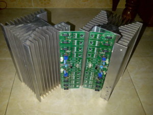

    Chiều hôm qua sang anh Q nghe F5 quá phê :D , lúc về anh lấy cho cặp j170&K74 về ráp thử trước, loay hoay cả ngày hôm nay đến giờ em nó đã cất tiếng, chất âm của nó tất nhiên không thể bằng con F5 thuốc bên nhà anh Q được :lol: , em dùng toàn linh kiện cùi nhưng cũng không có điểm gì phàn nàn so với tai trâu của em :mrgreen: , em nó đây :

    12.824
    119
    Chúc mừng em,hót cái đã nâng cấp linh kiện sau cũng được mà.Mấy con trở cần phải tốt và phần nguồn nữa nên đầu tư,

    88
    Tản nhiệt của bác nặng mấy cân vậy. Bác thử cho chạy 1 giờ liền xem nó nóng thế nào ạ. Bây viowf em chỉ quan tâm tới tản nhiệt :d

    213
    Tản nhiệt của em chắc khoảng 1,5kg thôi bác ạ, em bias 0,6V, cũng khá nóng nhưng không đến nỗi phỏng tay :lol:, nó chạy nóng đến 1 mức độ rồi dừng ở đó chứ không tăng thêm nên em nghĩ các bác đừng quá lo.
    Do em không đọc kỹ hưỡng dẫn trước khi cân chỉnh nên đi đứt hết 2 cặp FET + đám trở CS, các bác có làm nên đọc kỹ hướng dẫn của anh Q ở mấy trang trước.

    18
    Chúc mừng bác, bác cho chạy mấy cặp sò một kênh thế? Sò bác có phải match không?

    213
    Em mới làm thử nên dùng có 1 cặp không cần match.

    Đồng Nai
    Mấy con trở 220R đó mấy watt vậy bác aqui, có nóng không?

    213
    Em xài trở chợ 2W , cũng hơi nóng.

    119
    Anh chỉnh lên ).5V nóng,nóng lắm nhưng ngọt,chấp nhận thôi. :D
