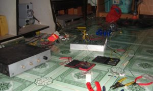

    Tối rồi nhận Jfet, tối nay thức đốt lò rồi báo cáo kết quả. Lâu nay găm hàng chỉ chờ có 2 cặp này. Lắp xong nghe thử âm thanh có hơn cái con Naim nhà cụ Kụt không!

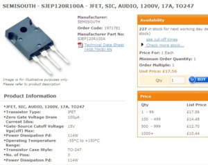

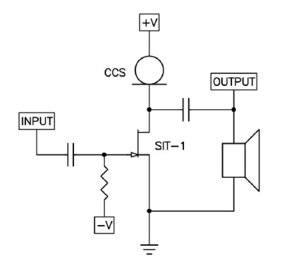

    Anh Quang ơi, em thấy Farnel bán con Jfet này quá dữ nè, không biết dùng thay cho jfet F5 được không.
    Hình như cụ NP dùng con này để làm ampli bán dẫn class A SE đó. Xong F5 này anh làm luôn dự án bán dẫn SE luôn nghe.

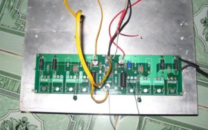

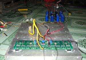

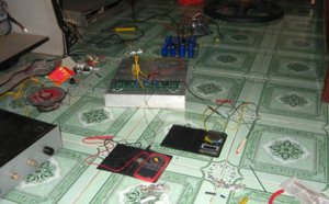

    Báo cáo các Bác F5 nhà em đã cất cánh lúc 22h, cân chỉnh hơi chuối. vặn con biến trở 200 ôm thấy có tác dụng nên tháo quăng luôn.

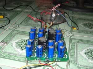

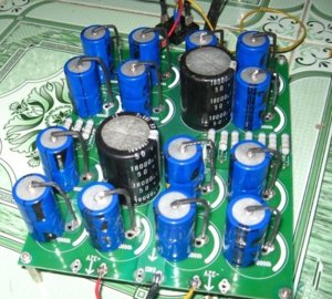

    Dàn tụ tổng cộng 101800 uf tuy nhỏ con nhưng toàn hàng chất lượng cao, nếu thiếu dòng thì làm thêm 4 quả pháo philips 24000 uF/50V cho nó máu. FET mua hàng tháo máy công nghiệp xài bias lên cao hơn 1.2 A nhưng không thấy xì khói. Có điều cục nhôm nhanh nóng quá.

    Nhìn cục nguồn của lengkeng khủng quá, em đoán cuộn thứ cấp dây cũng cỡ 2mm :D ...bác cho em hỏi bác dùng 1 cục nguồn cấp cho 2 kênh luôn à?

    Bác dùng 1 nguồn + 1 bo nguồn vô tư bác ah, kể cả GM bác dùng 1 nguồn cũng được, nhưng chỉ dùng 1 bo nguồn cấp cho 2 kênh cũng không bị ù đâu ạ :D .

    Cục nguồn của em có xuất xứ USA kích thước không to lắm nhưng công suất lại to. Cấu chì ngỏ vô phải 8A thay xuống 5A cháy cái rẹt, dây thứ cấp ra gần 2mm bấm thẳng vô chân cắm luôn. Chạy 1 kênh cho F5 nhưng chả thấy sụt áp gì. Tụ nguồn không biết bao nhiêu thì đủ nhưng rút dây điện thì 1 kênh hát thêm đươcj 10s.
    Jfet lần này OK nên cân chỉnh, chọt ngoái không gặp trở ngại gì, cách cân chỉnh không mấy khó khăn. Jfet cân nhau nên tháo bỏ luôn biến trở 200 ohm khỏi phải chỉnh chọt cho mất công.
    cách chỉnh Bias thì anh Quang có hướng dẫn rồi quay 2 biến trở 5K về 0 ohm. Dùng 2 đồng hồ đo điện chọn DC thang đo mV ,2 que đen đỏ trên đồng hồ số 1 vào 2 đầu con trở 1ohm, đồng hồ số 2 vào ngỏ ra loa + mát. Tăng dần 2 biến trở lên dần dần xem điện áp rơi trên trở tính ra mức mA. Nếu ta ghép trở // thì tính giá trị cho trở chính xác thì tính giá trị ra mới đúng. vặn 1 biến trở xem rơi áp trên trở mong muốn. vặn biến trở bên kia cho DC offset ra loa về gần 0 vôn. Bước này thực hiện dần lên, vì tăng bên này thì nó lại giảm bên kia chỉnh cho đến khi đạt yêu cầu mong muốn. Tuân thủ hướng dẩn thì hầu như không có thiệt hại gì, tay mơ như em lắp được thì các Bác cứ tiến lên.
