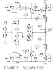

    Sau 1 thời gian khá dài e tập trung mọi sức lực và mòn mắt :mrgreen: để nghiên cứu cái xì-ke-ma-tíu của cụ Pass :evil: , thì em nhận ra rằng ... Cụ ấy không hề dùng công nghệ lọc nguồn bypass , không có 1 con tụ 0,1uF để lọc nhiễu cao tần nào trên Board nguồn cũng như Board công suất giống những hãng khác :?: .
    Cái này làm em nhớ đến vụ anh Quang có nhóm bạn bên Mỹ có đặt anh Quang Layout bo Leach mà bỏ hết tất cả tụ 0,1uF , nghe nói để làm tăng nhạc tính :D , có khi nào cụ Pass nghiên cứu tới vụ này không nhỉ . Hay do Class A có dải tần thấp nên không thèm lọc làm chi cho nó cao tí :mrgreen: .

    Em tìm nguồn hàng Jfet và được báo giá như sau
    Toshiba Original 2SJ74BL và 2SK170BL hàng mới 100% giá $1.75 1 cặp chưa tính ship và thuế.Em dự định mua 200 cặp thì may ra mới match đủ số lượng anh em đã đăng ký.Thân.

    @ Bác Quang ơi sao không dùng k370 và j108 cho giống ạ?

    2 cặp này thông số tương đương nhau nhưng mình chọn thứ đễ mua hơn.Thân.

    Dò giúp em có sai sót gì không nhé,ok em đặt pcb cho nó nóng sốt ạ................
