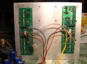

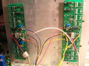

    Mới nâng cấp cái F5 original ==> F5 turbo V2. Đúng là trong tất cả các amp class A em đã từng làm thì con này cho chất âm tuyệt nhất và tiếng trầm sâu nhất so với công suất 50w mà nó mang lại mặc dù con này em đang chạy ở mức chỉ 29/32V và bias 0,4V/0,5v như dự kiến :lol:
    Các bác trước khi cắm điện thì dùng VOM đo song song mỗi biến trở 5K và chỉnh đạt khoảng 600 ohm là được, khi cắm điện vô chỉnh thêm lên 1 chút là đủ bias chuẩn, ko cần set về 0 ohm đâu :p

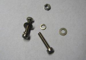

    * Lưu ý khi làm amp class A:
    + Ốc vặn FET công suất phải dùng ốc lục giác 3mm thì mới đủ lực siết (một số bác dùng ốc đầu ba ke loại răng thưa vặn sẽ rất dễ bị lỏng ra sau này), bên dưới ốc lục giác là 1 miếng long đền vênh (để lúc nào long đền vênh cũng đè lên ốc giúp ốc ko bị xoay lỏng khi nhiệt độ thay đổi nhiều và do chấn động), bên dưới long đền vênh là 1 miếng long đền to để giúp lực ốc ép đều lên bề mặt con FET tránh bể FET và giúp FET ép đều lên heatsink. :)

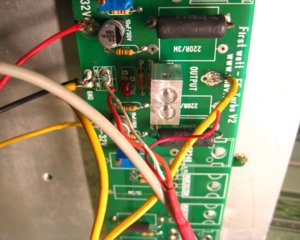

    Chạy nó hay trôi bias nguyên nhân do jfet nóng lên nó dẩn mạnh yếu làm bias thay đổi lên xuóng hoài. Hôm nay em làm cho nó cái cục nhôm trùm đầu vít 2 con lại với nhau. Gắn trở nhiệt vào đầy đủ chỉnh lại theo dõi thời gian dài thấy lên xuống không bao nhiêu. Hôm qua để hát liên tục sau 1 hồi sờ vào cục nhôm thấy nóng rực nhìn Vom thấy bias tăng cao, thổi nguội jfet thấy bias giảm ngay nên có phương án giải nhiệt cho nó ổn định.

    @lengkeng: Bác ko cần gắn nhôm cho 2 con jfet đâu vì bản thân 2 con trở nhiệt khi gặp nhiệt độ cao nó sẽ giảm điện trở của nó xuống và như vậy bias của mạch cũng sẽ tự giảm theo, bác nên để máy chạy 1h rồi chỉnh bias lại cho đúng. Cũng có thể là do 2 con trở nhiệt bác đặt ở vị trí ko hấp thu được nhiệt lượng tỏa ra từ heatsink?! Cách giải quyết là bác khoan 1 cái lỗ trên heatsink đường kính khoảng 5 - 6mm (to hơn con trở nhiệt), sau đó nối dây dài cho 2 chân con trở nhiệt rồi đút nó vô cái lỗ vừa khoan (nên bôi nhiều silicon toả nhiệt lấp kín cái lỗ luôn và đừng để chân con trở nhiệt chạm vào nhôm kẻo cháy).
