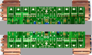

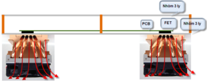

    Sau 5 giờ chạy liên tục, bias set ở mức như cụ pass khuyến nghị, cặp tản nhiệt computer grade của em đã hoàn thành xuất sắc nhiệm vụ. Với phiên bản non turbo dùng 2 cặp fet em tính làm 4 con tản nhiệt CPU heatsink kèm quạt ultra quiet, cái này rất rẻ và sẵn. Làm chân đế luôn, biến áp và bo nguồn em đong cái thùng riêng cho em nó. Rề em đã nguồn rời, nay pow em chơi luôn nguồn rời cho nó mấu :lol:
    Em tính sơ sơ mua tản nhiệt giá đồng nát, quạt tốt và thêm một chút nữa là có 1 chiếc chassis ấn tượng :D
    Em phác thảo mặt cắt. của ý tưởng này
    Cụ nào thích hàng mới thì em này 230k, mắc thêm con trở để giảm tốc thì chạy êm ru ngay :D
    Em vẽ bằng snagit edior nên hơi bị cá sấu tí :lol:
    Cụ nào làm bản non turbo và thích ý tưởng này của em thì liên hệ với em, em gom được nhiều tản nhiệt loại này lắm :D
