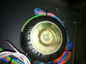

    He .. he ở đây mình mới kiếm ra chỗ mua dây đồng , nhưng nó bán một cuộn 10 Kg thành ra không mua được , lỏi thì có nhiều ( có sẵn 240V sơ cấp luôn ) rồi đó nhưng chưa dệt lần nào sợ quá , bây giờ cũng từ từ biết chỗ mua đồ :D , còn Verni khó mua lắm vì là độc dược bảng A :twisted: ( Xứ nhỏ dân thưa nghèo nàn mà cứ bầy đặt ..), nhân tiện đây bác cho mình hỏi mấy cái băng keo dể bọc xuyến đó dùng loại băng keo nào .
    Thân
  2. Baoanh_Hue
    Baoanh_Hue Advanced Member
    6/3/07
    8.888
    phá Tam Giang
    anh kiếm lõi nào bự con tí, có sẵn cuộn sơ cấp (240V) dây to (cỡ 1mm) là OK. Băng keo bọc xuyến thì em dùng giấy decal dán xe máy, laptop... (cắt từng rẻo 2cm mà quấn, vừa quấn vừa kéo, dùng bật lửa hơ nóng cho dễ quấn) vì nó có đặc tính co rút ôm chặt dây khi bị nóng. Có người cho rằng các lớp bên trong cùng rất nóng sợ giấy decal chịu không được, tuy nhiên em quấn rồi thấy cũng OK. Cặp BA em quấn cho GM lần này (đã chụp hình post lên rồi) chạy êm ru (có tải áp sát tai vẫn không nghẻ rù rì chi cả). (Em không dùng verni đâu, giấy decal...thay verni rồi :D) Chúc anh thành công

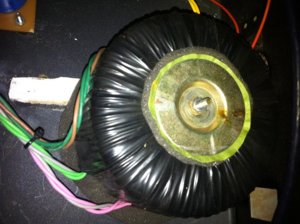

  3. anhlongtranf
    anhlongtranf Advanced Member
    10/2/09
    1.313
    Cái này dễ qú mà Anh. Em dùng băng keo đen chuyên dụng cho điện lực, cái này bán ở VN chỗ nào cũng có. Anh dùng cuộn lớn rồi bóp dẹt nó đi rồi se chỉ luồn kim, giống của em thế này này:

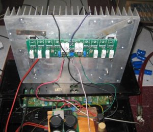

    Vụ trôi nhiệt này nguyên nhân 2 con jfet nóng không đều nhau dẫn đến trôi nhiệt 2 bên là khác nhau. Jfet nhay cảm với nhiệt độ cao hơn trở nhiệt nhiều lần nên sờ tay hay kê mồm vô thổi nó là thấy có sự thay đổi đáng kể nên em quyết định chụp mũ nhôm cho 2 con lại với nhau cho nhiệt độ cân bằng nhau, nên giờ mạch em chạy ổn định sau nhiều lần kiểm tra. tối giờ em ngâm cho hát suốt đêm tới sáng kiểm tra lại bias lên 20mV (Gắn trở 1R) coi như không thay đổi mấy. Mạch tuy đơn giản nhưng làm cho chạy ổn định cần phải ngâm cứu kỹ càng trước khi cất cánh dài lâu.

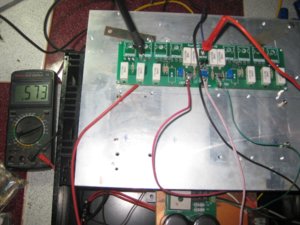

    Đêm qua em ngồi hàn nốt vế còn lại, theo dõi DC offset và bias thường xuyên đúng là trôi dữ thật :D sáng 6h em còn ở HN, đầu giờ chiều anh Quang gọi thì em đang chạy xe từ Mộc Châu về Hà Nội. Lên thăm lại cậu sinh viên điện tử viễn thông bỏ nghề về chăn bò thu nhập 70tr/tháng chuẩn bị mua camry :lol:
    Em chừ mới nhớ ra F5 có chất native và trôi bias cũng ác như 6C33C :D

    Em đã thực hiện việc cho 2 trở nhiệt bên IRFP240 nằm gần nhôm hơn 2 con trở nhiệt bên kia, kết quả là trôi offset về phía trừ diễn ra chậm hơn và sau 30p nó chỉ trôi 30mV chứ ko phải 50mV như lúc đầu. Đọc bài của bác lengkeng xong em thấy cũng là một ý tưởng hay, mai em sẽ tản nhiệt cho 2 em jfet. Cụ Pass kì này chơi ép cho 2 jfet ngã vào chạy khiếp quá nên khi chạy sờ nó khá là nóng, hic!

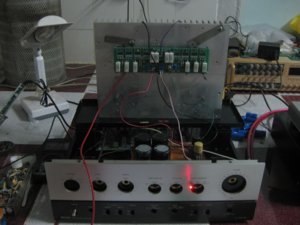

    Sau 3h chạy liên tục F5 của em đã ổn định bias và DC offset nhờ một thiết bị đến từ Hàn Quốc: samsung 18.000BTU :lol:
    Cái tản nhiệt CPU này đúng là cứng thật, làm em gãy một đôi taro 3 rồi. Có cụ nào biết ở đâu nó cho nhờ mấy cái lỗ không nhỉ?

    Hôm qua cho 1 kênh F5 hát từ 6g đến 10 giờ tối và theo dõi thấy bias và ofset chỉ dao động chút ít, em báo cáo như sau:
    Dùng nguồn Nem 31v.
    Bật nguồn, chỉnh dòng tĩnh lên hơn 1A, offset = 0v, nhôm ấm từ từ, khoảng hơn 1 giờ sau thì nóng ổn định khoảng 50-60oC. Lúc này bias ổn định ở khoảng 900mA (do nhôm nóng lên nên anh trở nhiệt làm giảm bias). 2 chú mosfet thì ấm ấm nhưng rất nhạy với bias, chỉ cần chạm tay hoặc thổi nhẹ cái là tụt dòng ngay.
    Cắm loa, cấp tín hiệu nghe nhạc thử, mở gần hết volume thì dòng tăng nhẹ lên 1A, nhưng cái đồng hồ đo offset để mức 0.1v kim vẫy nhè nhẹ. Mở max nghe nhạc có vẻ hụt hụt.
    Nghe suốt 4 giờ, nhôm nóng thêm lên chút, mọi thứ vẫn ok, nói chung là ổn định.
    Cục nguồn yếu quá, mở nhạc lên thì nó tụt xuống còn 27v.
