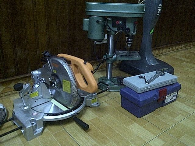

    @espadon_vn: em chừ không đi đâu được cả, đi làm về thì hàng họ đóng cửa mất :lol: tiện thể sắp tới sửa nhà phải làm nhiều đến nhôm kính em mua cái bàn khoan và cái máy cắt làm một thể :D

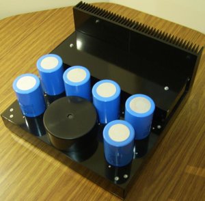

    Em thấy có cái chassis này đẹp, các bác tham khảo làm F5

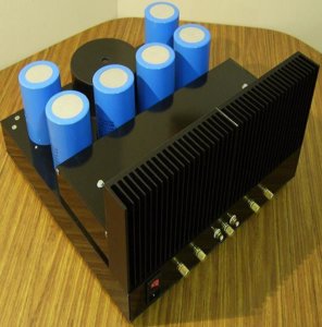

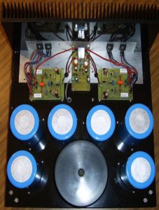

    F5 của em đã cất cánh với 2 cặp FET Nhật ...tảo mỗi kênh :mrgreen: , áo quần đầy đủ nhưng chưa tô son trét phấn :lol: . Show hàng tí cho anh em có khí thế.
    Sorry mọi người hôm trước em nói nó không quá nóng vì em quên cái quạt gió em để phía sau lưng :mrgreen: , thực sự thì nó rất nóng. Tản nhiệt của em nặng 5kg ( 225x220mm) cánh dài 80mm cho 2 kênh + vỏ nhôm nữa mà lại gần hơi nóng nó phả rần rần vào mặt, em phải để quạt gió thổi xa xa lại cho bớt nóng.
    À, bác nào muốn quay mặt 2 con jfet vào với nhau, các bác có thể dùng kiểu anh ngồi dưới em ngồi trên như khi ấy ấy kiểu đó gọi tên là gì em cũng chả biết nữa, chỉ biết nó sướng thôi ạ :lol:

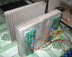

    Em làm bản non turbo mạch non turbo anh Quang gửi, điện áp rơi trên trở 0,47R loanh quan 0,58V offset dao động từ -5mV đến 5mV. Có mỗi điều là em dùng cầu chợ trời sụt áp nhiều quá B+ sau lọc chỉ được 30,5V. Được cái là dùng tản nhiệt máy tính chỉ tầm 1kg/vế + quạt mà chạy ngon mấy tiếng liên tục không trôi bias mấy.

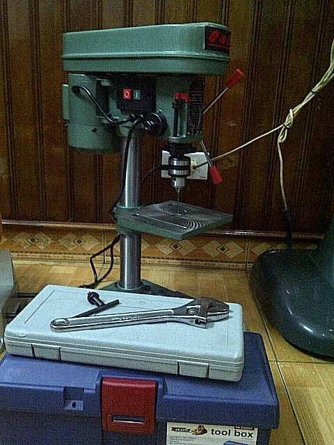

    Trong lúc chờ đợi em bổ sung cho mấy bộ tự sướng-toy :
    mấy bữa nữa có thất nghiệp em mở cửa hàng nhôm kính :lol:
