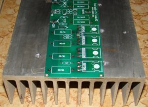

    Miếng nhôm mua ở cha Lâm Thanh loại vừa với bo F5 V2 có một khuyết điểm là do nó chỉ rộng hơn bo F5 V2 chút xíu và 2 mép có phần nhôm cao lên ==> các bác gắn FET phải để FET nằm dưới cái gờ chứ nếu bị nằm lên gờ sẽ ko tản nhiệt được vì cái lưng FET bị hở.

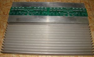

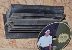

    Em vừa về chụp ảnh mấy chú tản nhiệt.
    Cặp 'dự phòng: kém 2 mm thì dài bằng 2 pcb ver turbo, rộng 15 cm, nặng 3 kg / chiếc :mrgreen:

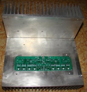

  20. tranguyennguyen
    20/4/11
    3.526
    24
    Còn đây là lực lượng chính: Cặp chính dài 30, rộng 22, nặng 5 kg / chiếc, 3 cái nhỏ cho center + SR non turbo nặng có 7 lạng / chiếc:mrgreen:

    Cặp tản nhiệt của bác Trà ngon quá, cắt đôi là được 2 bộ F5 non turbo rồi tính ra nếu cắt đôi thì còn hơn 1,5kg/vế.
    Tản nhiệt của em gồm 6 miếng heatsink nặng khoảng 2kg, chịu được áp trên trở là 0,6V em đang theo dõi xem có trôi bias nhiều không. Em đang tính lắp thêm quạt cho nó nhưng ngặt nỗi nếu lắp thì phải lắp đủ 4 quạt cho 4 fet còn không thì chắc chắn là nhiệt không đều và trôi sẽ ác liệt :lol: 4 quả quạt tốt kể cũng hao lúa thật :lol:

    Tim loại răng dọc cao khá khó, cắt đôi thì phí lắm. Nếu bác chỉ cần cho non-turbo thì để em kiếm cho cặp khác. Cặp kia em để lại làm hậu cho đôi GM70 SE lô nhô block, chơi song kiếm hợp bích GM3 + GM70 luôn cho còng lưng :( :x

    Cặp tản nhiệt mua ở trỏng thì hình như là làm ra dành riêng cho F5 turbo rồi. Bác làm cặp 30 cm thì nhất quả đất luôn. :mrgreen:
