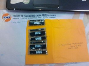

    TÌnh hình là chiều hôm qua em đã nhận được hàng (đủ hàng) từ bác Tigon gởi cho em. Vui mừng khôn xiết. Thanks bác Tigon nhiều lắm!!
    Giờ em chỉ chờ bác Quang tin tức về 2 bo F5 đã đặt để bắt đầu "mần" nó. :D :D :D :D
    Bác Quang chiếu cố cho em nhé. Thanks bác.

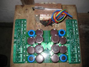

    Xin lỗi Mod em ké tí chuyện.
    Chả là em chót yêu GM và Naim sắp tới nên sẽ không làm F5 tubo nữa, vì em sợ hóa đơn tiền điện cuối tháng bố em cắt mất đường 220V xuống phòng em mất :oops:
    Em có mạch và BA 400W 0-23,0-23. Bác nào muốn làm tubo em để lại cho. Yêu tiên các bác ở HN.
    Em nó đây, nhưng dàn tụ kia em dỡ ra rồi, không đứt 1 pad nào nhé :mrgreen:

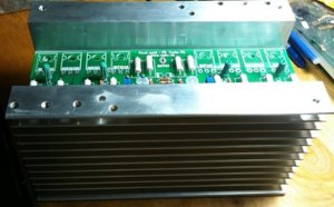

    Nghe nhac 1 lúc lâu đi tắm xong tay còn ướt sờ thử vô cục nhôm nóng cở nào, chạm tay vô nghe cái xèo thấy khô ngay giống như thợ rèn trui đồ. F5 nghe các loại nhạc đều hay bass đánh rất có lực. Lâu nay cho em nó ở truồng cho nó mát vì chưa có thời gian đi may áo. F5 tốn nhôm tốn điện thôi chứ âm thanh thì khỏi phải bàn.
    F5 này do em có sẳn biến áp, tụ + 1 số linh tinh nên kinh phí củng chả tốn bao nhiêu. Nhìn đi nhìn lại thì khó khăn lớn nhất của F5 là cục nguồn.

    xài 2 cặp chung trên 1 tấm nhôm , có 2 tấm nhôm giống nhau y chang nhưng chờ tách ra khi may áo. Hôm nào phải nghe từng con riêng biệt mới biết con F5 của mình bay cao đến đâu. Phải làm sao cho em nó vừa bay cao vừa bay xa không chiến được với các loại nặng ký.

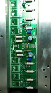

    Sáng nay ở nhà 1 mình hàn con F5 được tới đây rồi các bác. Chỉ còn khoan lỗ, taro và chờ biến áp là đóng điện cho em nó.
