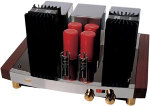

  21. touch3G
    touch3G Advanced Member
    Tham gia ngày:
    3/1/10
    Bài viết:
    1.734
    Đã được thích:
    Tản nhiệt kiểu này mà bác đặt nằm ngang như thế thì hiệu suất tỏa nhiệt kém lắm, dựng đứng lên thì hay hơn và đẹp nữa, giống Pathos twin towers ý. Mình sẽ làm theo kiểu dáng của Pathos, với 1 chút modify, thanks bác thiến chấy đã gợi ý. Bác cho tí review thì tốt quá.
