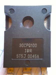

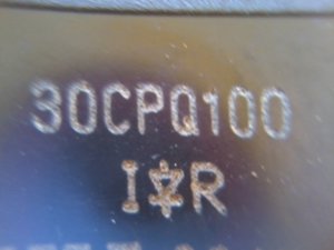

  24. thienchay
    thienchay Advanced Member
    13/9/08
    1.242
    Biên Hòa - Đồng Nai
    hi hi , em thì dùng em này , 30A 100V sờ chốt ki :D
    Hàng tháo máy , ngoại hình như người mẫu , mỗi tội chưng ngắng :mrgreen:
