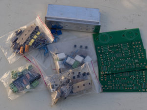

    Em đăng ký 1 bộ và đã chuyển tiền cho anh Mimosalq với list sau :
    -Board nguồn x1
    -Board công suất x 2
    -FET công suất x 4
    -JFET x 2
    -điện trở nhiệt x 4
    Không biết có thay đổi gì về số tiền linh kiện , các anh check lại giúp em để em gởi hoàn tất.

    Nếu bác chơi bản turbo thì cần 4 cặp fet, 2 cặp jfet
    - PCB : 177.000đ
    - FET: 110.000đ x 4 = 440.000đ
    - JFET: 75.000đ x 2 = 150.000đ
    - trở nhiệt: 10.000đ x 8 = 80.000đ

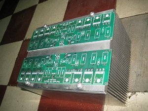

    Em có cái tản nhiệt như vầy, mà chưa biết phải làm cái chassic cho F5 hình dạng ra sao cho hợp.

    Duy nhất 1 đường binh: cho tản nhiệt ra sau đít và phải dựng đứng lên nên thùng máy sẽ hơi cao.
  12. espadon_vn
    espadon_vn Advanced Member
    26/3/08
    8.580
    181
    Có phương án nữa là bác làm theo amp đèn ạ, làm cái Chassis mỏng rồi gắn tản nhiệt lên trên( vì tản nhiệt của bác to vè đẹp nên càng cần khoe), biến áp nguồn cũng để lên trên luôn. Chơi nữa là làm vài quả tụ đẹp rồi cũng chổng ngược lên luôn bác ạ

    Vâng cái tản nhiệt nhìn thì đẹp thật nhưng mà kích thước không giống ai nên em cứ phân vân vừa muốn làm giống như bác Touch3G vừa muốn làm như bác espadon. Hay các bác biết chổ nào cắt được cái tản nhiệt này làm đôi chỉ em với, có khi em đem nó đi "phân thân" cũng nên.

    Vote cho phương án của cụ thuốc cảm, nó hầm hố mà lại tản nhiệt tốt

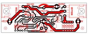

    @nagini con này 7W em thử chưa,anh mới nghe ghép với Spendor SA1 hay quá.Anh làm vài cái pcb đây :D

    Cho bác thì ok thôi nhưng em thiếu cái tản nhiệt cho F5 thì làm sao đây,hay là bác sẽ cho lại em cái tản nhiệt khác cho F5 :p

    Em thấy nếu khó khăn về kiếm tản nhiệt "khủng" cho máy báy F5 thì chọn phương án dùng tản nhiệt nhỏ, ít khủng kết hợp với quạt tản nhiệt cho nó an toàn, ngon bổ rẻ :D

    Nhất trí với mod: vì bo công suất của F5 dài và ngắn, dàn FET tập trung vào 2 bên nên ghép nhiều tản nhiệt nhỏ lại rồi dùng quạt tản nhiệt cũng không phải là phương án tồi nhưng nếu làm mát cưỡng bức thì làm sao để cho nó mát đều :lol:

    F5 công suất không lớn mà đánh tiếng bass nghe rất khủng, tụ tị của em hơn 100K uf thôi chứ không gắn nhiều. Gắn quạt nhiều sinh ra ồn nhiểu hao năng lượng, đầu tư thêm chừng 300K tiền nhôm cho em nó là hoạt động ổn định nhất. Đang may áo cho em nó.

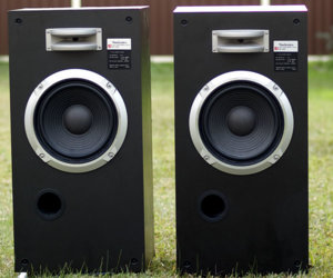

    Chừng nào bác Quang Làm PCB cho mình ké 2 bo với( làm nhiều càng rẻ ) , mình khoái làm những cái nhỏ gọn dễ kiếm đồ ,dễ bỏ hộp dễ kiếm tản nhiệt , vì hôm qua đi lang thang chợ chời kiếm được cặp loa Technic thời ông bành tổ 12 inches nhẹ hều à , mình khiêng vác thoải mái không giống như cái KEF nặng 30 Kg , nhưng có độ nhậy cao lắm có lẽ hợp với cái này tuơng đương với 800K VND, về nhà vợ cằn nhằn quá chời luôn :evil: , nghe bán dẫn mà tiếng giống đèn :lol:
    Định làm Aleph Mini 10W SE để lái em nó , nhưng nếu bác làm bo thì mình chờ vì cái đó đơn giản hơn , đây là hình bộ Aleph mini single end dùng sò sắt công nghiệp đã mát be rồi
