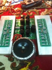

    F5 của em gần kêu rồi. :D .

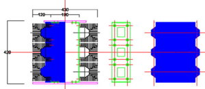

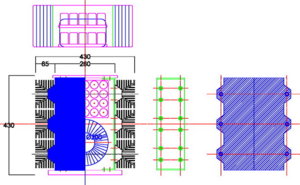

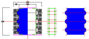

    Tối qua nhờ cụ Lý đo cho mấy khúc tản nhiệt gửi ra, em vẽ lại hai tuỳ chọn cây cho F5 theo ý tưởng hôm trước đã nháp; hiệu suất tản nhiệt sẽ tốt hơn nhiều so với PA để cây tản nhiệt nằm ngang, tận dụng được các cây tản nhiệt ngắn 18cm, 20cm...
    Mặt tiền/hậu có thể làm luôn bằng nhôm cho cứng, chắc, hoặc mica chịu lực dày cho hạ chi phí?
    Option (1): Cắt hai cạnh chữ U của khối tản nhiệt, kiếm tấm nhôm khoan lỗ, ren bắt ba khối lên (đảm bảo cứng ngắc) hai đầu tấm nhôm bẻ góc để bắt mặt tiền, mặt hậu. Tấm nắp và đáy cắt tạo hình, cũng khoan lỗ, ren, bắt ốc nắp (chân voi phía tấm đáy) vào cục tản nhiệt. Xoang thì nắp làm bằng nhôm dày, có thể khoét lỗ bắt mica khoe hàng BA, tụ khủng, đi dây pro... hoặc CNC khắc tên, chạm trổ rồng phượng; tiết kiệm thì dập tôn, sơn tĩnh điện, dán decan tatoo. :mrgreen:
    Ưu điểm: Khoang hàng rộng (260mm) dễ bố trí pcb, BA, tụ nguồn...Hiệu suất tản nhiệt đồng đều, tối ưu nhất.
    Nhược điểm: nếu không đè được lão Gà ra làm thì phải tự cắt hai cạnh chữ U 6 cục tản nhiệt sao cho phẳng (phần khoai nhất) :cry: oải...
    Option (2): Kết cấu tương tụ như trên, không phải cắt cạnh chữ U khối tản nhiệt nhưng phải khoét lỗ tấm nhôm để bắt sò vào khối tản nhiệt, câu dây...
    Ưu điểm: đỡ công cắt tản nhiệt, tận dụng được diện tích tản nhiệt lớn...
    Nhược điểm: khoang hàng hẹp (190mm), khó bố trí pcb, phải bố trí sò, diode...các phần tử phát nhiệt sao cho nhiệt tản hợp lý trên từng cây tản nhiệt, câu dây sò CS, các LK cũng là một vấn đề?
    Option(3): Cụ nào khoái chơi mono lock thì biến tướng Option (1), chơi 3 cục chổng mông ra đằng sau, BA đặt giữa, hai dàn tụ p2p hai bên... quá hí èn chứ lị :p
    Em cứ quăng đại lên đây trong lúc các cụ mải chém, em phím "thổ dân" nhanh chân đi hốt mấy cục ngắn mà các cụ đang chê ỏng chê eo đây :mrgreen:
  10. Pointed
    Pointed Advanced Member
    1/12/08
    2.557
    66
    Có lẽ Option(1) là ổn nhất, em nhét thử xuyến nguồn đk 20cm, cao 12cm và hai vỉ tụ, loại D35mm H50mm, mỗi vỉ 20 quả là vừa hết chỗ.

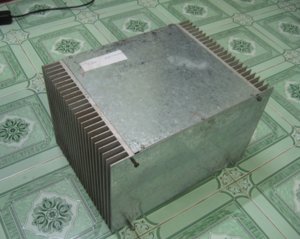

    Các Bác cứ chơi như em cho nó rộng rải thoáng mát kich thước ngang 420 cao 270 sâu 310. Nó to như cục nóng máy lạnh. Nhìn như thế nhưng rất đơn giản gồm 2 tấm nhôm + khung dập + cái nắp đậy là xong. Tuy chưa hài lòng lắm do nhôm cánh ngang có 50mm lúc đo mắt mũi thế nào mà không để ý là 2 tấm chồng lên nhau nên nó ra đến 60mm, đáy thì cắt quá 20 nắp thiếu 20mm. Nhôm này nghe nói anh GÀ còn vài cặp giống em thì phải. Em còn thiếu cái cọc loa với cọc tín hiệu chờ mua xong là em cán đích kết thúc luôn amp bán dẫn.

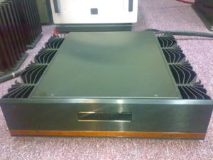

    Cuối tuần này có bác nào ở SG cho F5 cất cánh không vậy? cho em đi xem với.
  20. dhaivn
    dhaivn Advanced Member
    26/2/10
    128
    38
  21. mimosalq
    mimosalq Advanced Member
    8/5/06
    12.824
    119
    Đẳng cấp quá em ơi...

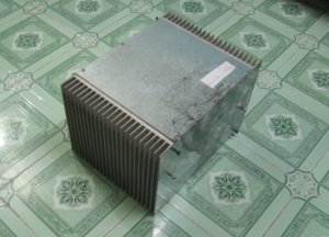

    Em vừa thấy chát xít này bên trang của Tây châu Á ( Sing), thấy rất rất hợp với loại tản nhiệt có cánh 2 phía mà lùn.
    Loại tỏa nhiệt này rất nhẹ, cao 20 cm mà nặng có 0,7 kg thôi. Tổng 8 cái có 5,6 kg :mrgreen:
