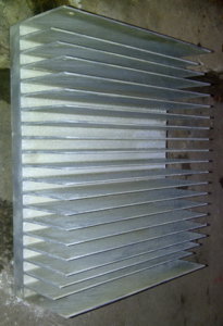

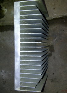

    Em qua chỗ con gái ông NT mua tí nhựa thông nước, nhân tiện chụp luôn cho các cụ cái tản nhiệt mà cụ TRÀ khoe; nói chung cũng ổn, nhược điểm đế hơi dày ---> nặng cân, mất nhiều xiền :mrgreen: mang về phun cát tẩy đi tí là okie

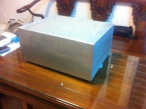

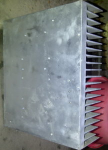

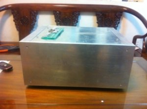

    Em chụp vài cái ảnh để báo cáo tiến độ :D
    Em định sơn đen phần thân không biết có ảnh hưởng gì tới khả năng tỏa nhiệt hoặc nhiệt độ cao quá làm hỏng sơn không ạ?

    Bác làm kết cấu nhôm đẹp quá. Mà bác định dùng cả cái chassic tham gia tản nhiệt luôn à?

    Không ăn thua rồi bác ơi, em sợ sò nó cháy đen trước khi cái vỏ kịp nóng.
    Cái vỏ này chơi Naim thì được.

    Bác làm em cóng quá, em sẽ lắp thêm cái quạt hút đằng sau. Em đang bí với việc tìm cách cắt các khe thoát nhiệt ở mặt trên và mặt dưới. Em không nghĩ là nó không chịu nổi ạ.

    Cụ chơi công suất ra khoảng 50W thì phải quạt mới đủ. Còn chơi cỡ 100W thì quạt cũng không đủ :D
    Trước em được sờ con Aleph 5 các cụ nhà ta DIY mà dùng quạt chạy vù vù.

    dày thế này thì chỉ có CNC thôi. có quạt thì gặp vấn đề thứ 1 là ồn. thứ 2 là nó hút bụi từ ngoài vào trong cái amply. xài 1 thời gian thấy phát ớn.

    Kể cả quạt cũng chả ăn thua, cái vỏ này nếu không kẹp tản nhiệt vào thì khả năng chỉ dùng cho classAB mà ở gần B, chớ cỡ Leach là đã không an toàn rồi.

    Thay 2 cái toả nhiệt bên hông bằng cái có cánh lớn là xong chớ có gì đâu, tại bác ấy bẩu chơi quạt kiếc nó phức tạp hơn nhiều mà hiệu quả không cao, vừa xấu vừa bẩn lại kêu ò ò, xui cái quạt đang chạy nó ngủm mà mình không biết là tèo.

    Hic, em mà kiếm được tản nhiệt cánh dài mà lại dựng đứng thì khỏi phải bàn :d
    Điều kiện chỉ có vậy nên em mới phải nghĩ cách gắn quạt. Mấy cái máy vi tính quạt nó cũng chạy vù vù. 1 năm tháo ra hút bụi 1 lần.

    Nếu bác làm Non-Turbo thì đừng ngại bác ạ, với cả khối thế kia thì em thấy xử lý chút là giản nhiệt ok ngay: Tấm lóc và đáy bác mang đi khoét mấy hàng lỗ thoát nhiệt dọc theo mép tản nhiệt. Rồi thì tại các vị trí tiếp giáp các tấm bác mua kem tản nhiệt về trét vào => tản nhiệt toàn thân luôn. Có thể sẽ nóng nhưng không ngại...
