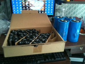

    Mấy con tụ của Phát Thủy thì không cần soft start :D nhưng mấy con tụ mới 10.000u này thì buộc phải có rồi.Đóng điện 1 phát đèn lu hết,vậy là hàng thiệt rồi.

    Tụ Phát Thủy là tụ gì rứa anh?

    Em nghe thấy bảo Phát Thủy là tụ 7k hay 10k gì đấy một chú :lol: em mua tụ 35k/chú mắc nối tiếp 1 con trở nhiệt vào nguồn cũng không thấy đèn lu gì hết. Chắc cũng phải cố đầu tư tụ xịn thôi :D

    Tụ nào chả vậy bác Quang , khi mới đóng điện nội trở của nó gần như là zero sau khi nạp vào thì nội trở sẽ tăng dần lên , do đó nếu nhiều dung lượng thời gian nạp sẽ lâu hơn một chút gây ra đèn lu..tụ dỏm của Nhật .... ( Tảo ) dung lượng và ripple curent ít hơn là ghi trên tụ do đó đèn không bị lu đi , mình đang hàn vào bo tụ teapo/yageo của ai chả biết ( có thể của anh ba .. ) nhưng thấy cũng OK lắm, chứa đóng điện nên không biết đèn bị lu không :D , bác mua tụ ở đâu mà nhiều thía .

    anh Quang có cái hình cho con tụ đó không? cho em nghía cái để còn đặt hàng.

    Quên chụp rồi và anh mới gởi đi ,bửa nào có BA qua lấy rồi anh chia lại 1 bộ nhé... :D
