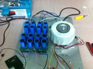

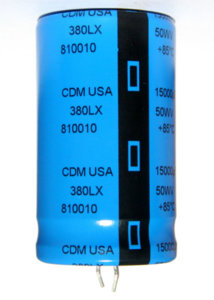

    Nếu lắp tụ 15000uF/50V thì cần mấy tụ các bác ơi. Em định dùng tụ này có được ko ạ

    Theo thiết kế thì 10.000uF x 16 = 160.000uF, như vậy bác cần 10 con là đủ nhưng nếu nhà còn dư thóc thì chơi luôn 16 con full slot luôn cho tiếng bass nó khỏe :lol:

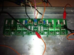

    F5 bản nonturbo của em đã cất cánh nhưng em lại có vấn đề với bản turbo. Em đang nghiên cứu tiếp :d

    Nếu là bản non turbo em phải gắn 2 con fet vào vị trí có gắn trở nhiệt chứ không gắn fet công suất ở vị trí ngòai bìa nhé. :D

    Tuân lệnh anh Quang, chả hiểu sao nó vẫn kêu, không trôi DC offset :D

    Anh test bằng loa Casset Sony nhưng nghe cũng chất lắm. Anh không dám chỉnh bias lên cao, chỉ để 0,4V giữa 2 đầu trở 1 ohm. Tản nhiệt nói chung chỉ hơi ấm thôi. Anh nghĩ cái tản nhiệt của anh lắp thêm quạt gió có thể chịu được bản turbo vì thế anh gắn nốt 2 con Fet nữa vào thì nó lại không chạy. Chả hiểu sao, chưa nghiên cứu được :lol:
    Mới lại trở 47 ohm vẫn thiếu nên anh gắn trở Chợ Giời.
