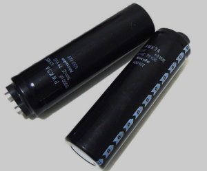

    Em thấy có mấy chục cặp này hàng tháo máy, nặng trịch mà mấy ông audio chê ỏng chê eo, các cụ xem có dùng được k0? :mrgreen:
    đi đồng bộ với nó là choke C-core to bằng bàn tay, dây đồng ~2mm, làm choke cho F5 chắc tuyệt cú mèo :p

    Con này làm cho Naim anh nghĩ ok.F5 nhiều quá khó sắp xếp.

    Mua cho anh chục quả,anh tính làm cái 5.1 chơi. Tụ này vậy là ok rồi.

    Tụ này trong viễn thông hay dùng,em có làm tổng đài nên cũng biết chút chút về tụ này.

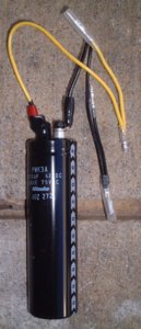

    Nó cùng hãng với loại tụ này phải không anh? :D

    Nó đó :D

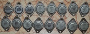

    Em đồng nát được 2 thứ này, chắc cho F5 thì như cậu với mợ, nhưng đều lẻ cặp. Bác nào có cùng loại khác giống thì trao đổi tù binh nhé :mrgreen:

    Bác Trà kiếm mấy con 9240 này cực quá, nhưng đa phần em thấy thường các máy chủ yếu là loại 240, giống như đa phần em gặp toàn FET K ở các máy công nghiệp mà chẳng thấy ông J nào. Nếu thấy đâu em bẻ chân gửi bác dùng.

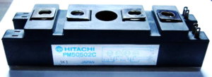

    Ngồi mét đống này chắc phê lắm cụ nhể :wink:
    Em sẽ chơi kiểu quyền anh nhà nghề hạng nặng, một chú duy nhất đế sắt cách điện với nhân sò, khỏi mét với chả kilogam :lol:
    Drain source voltage VDSS 500 V
    Gate source voltage VGSS ±20 V
    Drain current ID 50 A
    Drain peak current ID(peak) 100 A
    Body to drain diode reverse drain current IDR 50 A
    Body to drain diode reverse drain peak current IDR(peak) 100 A
    Channel dissipation Pch*1 300 W
    Channel temperature Tch 150 °C
    Storage temperature Tstg –45 to +125 °C
    Insulation dielectric Visol*2 2000 V

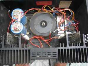

    Dài 40 cm, nhưng nặng có hơn 1 kg thôi. Nhìn kết cấu này mới thấy chat xit của cụ Pass Lab là chuẩn.
    Sáng nay lượn lờ vnav sớm, em kiếm được chat xit cho F5 này rồi, khỏi lo nữa. Cục này chịu được tối đa 1350 VA công suất cả máy cơ :mrgreen:

    ADCOM 565 cụ ạ, biến áp 1350 VA cho ra 850 W ở 2 Ohm, cặp tụ 35.000 uf / 100 V :mrgreen:
    Chạy tải 4 Ohm cho ra 450 W không cần quạt, còn tải 2 Ohm có quạt trên nắp máy

    Cục nguồn áp ra có dùng cho F5 được không bác?

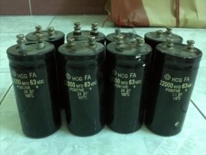

    Đồ chuẩn bị cho F5 turbo của em đây.
    Em dự tính dùng 8 chú 22.000u nhưng cao to lực lưỡng quá nên đang suy tính lại :)

    Nói thật mới bác là em chưa được gặp mặt em nó, mới chỉ chiêm ngưỡng dung nhan qua mạng thôi. Tuy nhiên có có 1 nguồn cho bảo vệ, nắn và ổn áp ra 24V và 1 nguồn +/-, nắn ra cặp tụ 35mF/100V to như lon bia, chạy 10 cặp sò sắt, chắc hợp với GM hơn. Em xem lại thấy công suất tiêu thụ tối đa 1800 VA :roll:

    Khg dùng cho F5 được nhưng dùng cho Passlab là OK bác Trà ơi. Sò sắt loại này khá lắm đó. để khg dùng phí lắm

    Bốn tấm này chập 2in1/kênh cho F5 tubbo e không đủ cụ ơi, một tấm cho GM/THQ/Leach.. mono blk một kênh có vẻ hợp lý hơn :wink:
    Hitachi HCG FA cụ sờ tay vào chữ xem nó là in nhiệt nổi hay in lưới? :( vụ này phải hỏi cụ touch3G/Gà chiên da tụ Hitachi
    http://www.diyaudio.com/forums/parts/109130-hitachi-hcg-fa-capacitor.html
