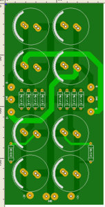

    Ý yenha muốn bác minosal cho chân các con trở nhỏ lớn ra hơn được nữa không? hiện giờ Bác đang để bao nhiêu?
    Mạch nguồn layout đơn giản thế cũng hay nhỉ, cái diode cầu được bắt vào vỏ máy cũng là một cách tận dụng tản nhiệt tốt.

    Em đang để pad chân trở là 3mm và lổ khoan 1.2mm ạ.Thân.

    Em góp ý chút về PCB anh Quang ơi: Những đường vuông góc 90o anh cho đường cắt thành góc 45o. Em thấy các hãng layout ít có hãng nào để đường mạch 90o cả.

    Mấy con trở nhỏ nhỏ cơ, bình thường dùng 1/4W dale là ngon, bước chân <10mm, nhưng giả sử em chơi hoang xài riken hay kiwame thì chân tối thiểu phải >13mm mà.

    Em layout nháp nguồn cho F5 như thế này ,có ý kiến gì đóng góp cho em biết với nhé....

    Ngon rồi bác Quang ah.
    Bác tính sơ sơ để anh em khói lửa đi.

    Đại ca thiết kế cái Pad dài ra cho em lắp được luôn con tụ nằm ngang 4700uF/40V của Philips mà không phải quay ngang dọc.

    ok em.Tụ đó của em có chổ dùng rồi,phê lắm.
