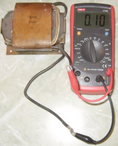

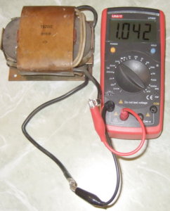

    Hết Cờ rồi em show tiếp Lờ, nguồn F5 của em thông minh phải biết :mrgreen:
    Chocke sịn, điện cảm 1mH đo bằng đh dỏm
    Điện trở thuần 0.1R

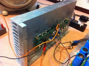

    F5 phiên bản Turbo V2 của em đã cất cánh, bias em chỉnh 0.45V, FET Chợ Giời không match.
    Tuy nhiên mới chỉ cất cánh đựoc 1 kênh do thiếu điện trở nhiệt và 2 con trở 1 ohm do hôm qua em làm cháy. 2 cặp FET đã match anh Quang đưa ít nhất là cháy mất 1 cặp thế nên bây giờ em đang cần 4 cặp FET sịn đã match cho 2 kênh F5 của em.

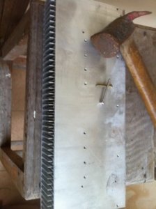

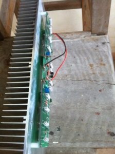

    F5 đang tiến tới đóng nguồn. :)
  10. Baoanh_Hue
    Baoanh_Hue Advanced Member
    6/3/07
    8.888
    phá Tam Giang
    Em e rằng cái tản nhiệt hơi mỏng sẽ rất nóng đó bác Dương ơi.

    Chỗ em kiếm tản nhiệt khó quá. Em thử tạm rồi kiếm cái khác để thay sau bác ạ.
