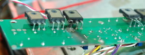

    hum.............Sau khi đóng điện thì khói bốc lên từ 1 con diode................
  10. vducuy
    vducuy Advanced Member
    13/10/06
    4.429
    Không phải là diode mà là con IRF240 ạ....
    Có khi nào em bị chạm chân trở nhiệt vào chân của FET không?

    Sau khi gắn con FET khác vào đã kiểm tra:
    1. không bị chạm chân trở
    2. lót FET tốt, FET tiếp xúc tốt với tản nhiệt
    2. 2 biến trở đều 0 ohm
    Bật điện....lại xẹt xẹt, vẫn khói chổ IRFP240. tiêu thêm 1 con FET nữa mà chưa biết nguyên nhân tại sao......giúp
    em chữa trị đê.....

    Kiểm tra con FET iRFP9240 nằm bên kia có bị chết ngắn mạch đưa nguồn qua luôn hay không.

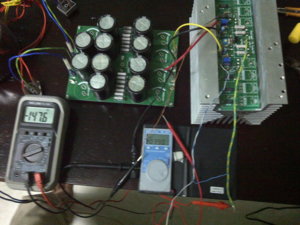

    tối qua em có BA tối nay em mần F5. sau đây là diễn biến của em nó.....
    hình này là F5 đóng điện, thì DC em nó là 147,6mv

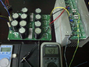

  16. kirato
    kirato Advanced Member
    14/12/06
    1.807
    Tầu THỐNG NHẤT
    sau một hồi cân chỉnh em nó ra răng

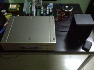

  17. kirato
    14/12/06
    1.807
    Tầu THỐNG NHẤT
    và cuối cùng em nó hót còn em thì tự thưởng mấy ve bia :D

    4.429
    Bác có thể chỉ em cách kiểm tra không bác?
