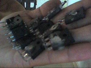

    kính báo các Bác, đây là số sò em đã đốt sau khi cho F5 cất cánh thành công, đây là số sò củ tháo máy sau khi bias 400mv chạy khoản 30 phút thì ra đi, hôm nay em quyết định ra Đại Loan làm 2 cặp mới về đóng vào 2 kênh thì ngon lành nghe 2 CD rồi vẫn không hề gì hơi nóng thôi. dù mỗi kênh mới chỉ gắn 1 cặp nhưng tiếng rất tốt, tiếng nghe rất mềm mại đặt biệt là tiếng Bass nghe rất có độ ngân và mềm.
    sau khi thay sò mới vào thì cân chỉnh rất đơn giản, chỉ cần 1 đông hồ đo là có thể chỉnh được rồi không cần phải 2 cái như các cụ bảo, sau khi chỉnh điện áp trên 1R vào khoản 100mv thì chuyển đồng hồ qua chỉnh biến trở kia cho điện áp về 0v, hơi lâu 1 chút nhưng vẫn ok, bác nào đã cháy sò thì đa số các trở 1R này đều chết theo nên phải kiểm tra thật kỹ trở 1R này khi thay sò. vài lời em gởi dến các Bác lưu ý. còn 1 việc nữa là Bác nào sử dụng jfet BL thì phải tăng điện trở 1K lên khoản 1k8 thì mới dể chỉnh được Bias lên 450mv.
    hình em chụp bằng webcam nên hơi mờ

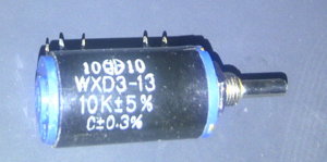

  24. Pointed
    Pointed Advanced Member
    Tham gia ngày:
    1/12/08
    Bài viết:
    2.557
    Đã được thích:
    66
    Nơi ở:
    Em nghĩ loại này hơi to, = hai đốt ngón tay 10K, mới tinh đời Mao, nhưng dùng để vi chỉnh zero đầu ra thì trên cả tuyệt vời, bước 1~2R, các cụ tìm khéo ở 104 chắc còn loại 4.7k :D

  25. khangnetwork
    khangnetwork Advanced Member
    Tham gia ngày:
    8/7/10
    Bài viết:
    826
    Đã được thích:
    Nơi ở:
    C:\Windows\System32
    F5 turbo nguy hiểm các cụ nhỉ, em mới thử F5 non turbo do anh Quang tặng mà con trim em vặt lung tung chẳng sao cả :lol: thậm chí con trim cũ của anh Quang còn vặn không thấy đâu là điểm đầu, em đóng điện vẫn hổng sao :lol: chắc em được cô thương :D
