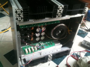

  10. mimosalq
    mimosalq Advanced Member
    8/5/06
    12.824
    119
    Bị cướp nên làm tiếp cái khác...,,,,,,,,,,,,,,,,,,,,,,,,,,
  11. khangnetwork
    khangnetwork Advanced Member
    8/7/10
    826
    C:\Windows\System32
    Nhìn cái này em cũng muốn cướp :lol: nếu cướp được thì con này là của em rồi đấy anh Quang nhé :lol:

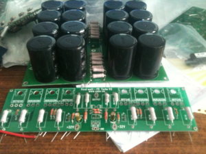

  13. tranguyennguyen
    20/4/11
    3.526
    24
    Choáng với hệ thống tỏa nhiệt của anh :shock:
    Tụ anh dùng Daewoo ạ. Trở bo dưới sao nửa có nửa không thế ạ?
  14. mimosalq
    8/5/06
    12.824
    119
    Đang thay trở xịn vô đó anh... :D
  15. khangnetwork
    8/7/10
    826
    C:\Windows\System32
    Hế hế em nhìn thấy trở koa, takman vơi tụ vàng quen quen :lol:
    @tranguyennguyen: F5 xuất kích bảo vệ biển đảo được chưa anh? Đét mất mấy cái line rồi anh ơi :lol:

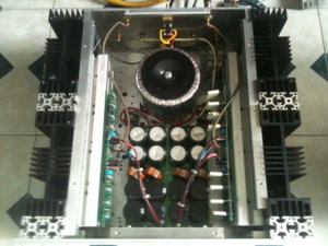

  25. Pointed
    Pointed Advanced Member
    1/12/08
    2.557
    66
    tản nhiệt deco kiểu này phải xem lại anh ơi, em sợ không trụ nổi 20 phút :mrgreen:
