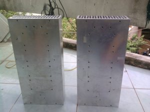

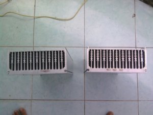

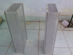

    em mới mua được hai miềng nhôm tản nhiệt ,mỗi miến nặng 7k5 dài 42cm ,cao 18cm độ dày 10mm
    2 miếng em mua hết 1tr
    Các kụ xem có làm cho F5 hoặc GM được ko ạ :lol:

    Cặp này cụ làm với chassis mỏng, lộ thiên tụ, BA; tản nhiệt để dọc hai bên chassis...gắn thêm hai tấm lưới che phía trước, hai quạt hút phía sau ống tản nhiệt... phong cách ụ tàu nổi VINALINE :lol:

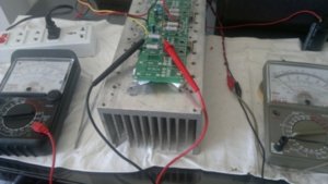

    Dường như F5 này chạy đến mức nhiệt độ cao thì bắt đầu trôi bias rất nhanh và cháy sò, của em đang chay đến CD thứ 4 thì cả 2 kênh đều bốc khói, tản nhiệt to như bác Lenkeng chỉ sử dụng mỗi kênh 1 cặp sò nhưng vẫn rất nóng, không biết mấy con trở nhiệt của anh Quang khi nhiệt độ cao quá thì nó còn tác dụng hay không mà em đã bị trường hợp này rất nhiều lần, mỗi lần hát đến khoản 4 CD là trôi bias dữ dội và Fét 9240 ra đi ngay lập tức không kịp ngắt nguồn, trở 47r cháy đen luôn. Bác nào kiểm tra giúp bênh này giúp anh em, em đã thay đến 4 lần sò cả tháo máy lẫn mua mới đều bị như vậy.

    Máy cái trim ap 5k bác nên dùng loại xịn ,
    tản nhiệt cho fet công xuât nên dùng silicon giảm nhiệt
    bắt fet công xuất vào tản nhiệt nên cứng cáp ,mặt bụng của fet phái áp sát tản nhiệt ( chú ý phải có tấm cách điện)
    bôi silicon giảm nhiệt cho cả trở nhiệt

    2 con jfet rất nhạy cảm với nhiệt độ rất cao nên đã cho em cho nó đội mũ bảo hiểm nhôm ngay từ đầu nên chạy cả đêm từ 22h đến 5h sáng có sao đâu( Làm tốn hết mớ điện do mê ngủ). Jfet nóng lên làm trôi bias lên rất cao và nhanh nên cách tốt nhất là tản nhiệt cho em nó. Trùm luôn 2 con lại với nhau cho nó hoạt động cùng 1 chế độ nhiệt để nó tăng giảm lên xuống thì dòng qua 2 FET lúc naò củng cân nhau. Chạy nóng lên hết cở Fix bias tại thời điểm đó thì có chạy lâu cở nào bias củng không lên thêm tí nào nữa thì OK, khả năng cháy FET rất khó xảy ra. Hôm trước em có cảnh báo rồi nhưng thấy các bác chả ai quan tâm chỉ có Bác "nagini262" phát hiện ra vấn đề thôi. F5 cất cánh thì dễ nhưng bay được bao lâu cái ấy em đã quan tâm ngay từ đầu rồi. Chúc các Bác thành công. em nhảy dù trước đây.......

    Tản nhiệt của cụ quá khủng về cân nặng, nhưng do làm thành hình hộp nên không có ý nghĩa nhiều về diện tích tỏa nhiệt khi không có quạt. Khó thật :(

    - Tản nhiệt: Nhiệt tỏa ra rất lớn nên diện tích tản nhiệt cần khá to. Theo tác giả thì cần đến 600 cm2 cho mỗi sò thì amply sẽ chạy ổn đin ở mức cao hơn môi trường 25 độ. Xứ ta nóng nên chỉ cho phép cao hơn 20 độ thôi, tức là cần khoảng 750 cm2 cho mỗi sò. Giải pháp khác khả thi hơn là tản nhiệt cưỡng bức.
    - Tác dụng của trở nhiệt hình như không nhiều, nên bác trinhanhtu bảo nên vứt đi có lẽ cũng có lý ( thay bằng trở 1 kOhm),
    - Tản nhiệt và cân bằng nhiệt cho cặp JFET.
    Món này mạch ít linh kiện nhưng nguy cơ cao quá :lol:

    Trôi trên Jfet nhanh hơn nhiều so với trở nhiệt nên cái nào tăng nhanh xử đẹp cái đó trước. Các Bác cứ thử đi có gì sai cứ chém em tả tơi củng được.

    Để tản nhiệt cho cặp JFET các bác có thể kiếm miếng đồng lá dát mỏng (có nhiều trong biến áp Nhựt), rồi cắt ra uốn éo sao cho ôm sát JFET(dùng mỏ hàn để hàn cái mí lại với nhau). Em sẽ làm theo cách này :D

    Báo cáo các bác F5 của em cất cánh lúc 10h sáng nay, đóng điện một phát ăn ngay .Em chỉnh ở mức 400mv trên trở 0.47 chưa dám tăng lên cho hát hết 5CD không thể sờ tay vào tản nhiệt được ,em chỉ lắp 1cap Fet thôi .Bác nào dùng biến trở 5k như em hoặc dỏm hơn chú ý khi chỉnh vặn hết sức cẩn thận không thì tèo hết đấy .F5 lắp 1 căp FET cân chỉnh cũng không khó cứ theo đúng hướng dẫn là được . Cám ơn các bác nhiều .

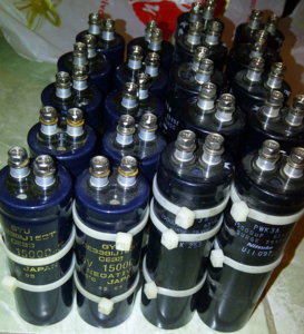

    Đội hình 150,000uF x 2 trước giờ Nam tiến!
    Cụ Tớt với cụ Mì tung xèng hộ em nhé, sấp ăn trái, ngửa ăn phải :mrgreen: :p

    Quá đẹp cụ ơi. Mấy con này mà chưng lên nóc thì thôi rồi. Mà sao có 2 loại: 1 chữ vàng, 1 chữ trắng nhẩy? Hình như khác hãng thì phải.

    Vâng, trắng là NITSUKO, vàng là GYU nhánh CN của Pana đều là phát xít nhựt, trị số và áp giống nhau cùng tháo trong một tủ, để hai cụ đỡ đụng hàng :mrgreen: còn cụ nào đụng màu nào thì tại tay hai cụ tung sấp hay ngửa, hok phải tại em nha :lol:

    Ước gì em có bộ tụ đẹp như thế này. Cụ point hay đi mây về gió gặp nhiều đồ ... hay quá ta :)

    Phát xít Nhựt bủn là khoái rùi. Loại nào cũng ngon, nhưng hình như tụ zàng mà đưa lên nóc như ampli đèn thì đẹp hơn hay sao í.

    Bác Pointed mua đâu ra cái giàn tụ này hay quá vậy? Hôm kia em chạy qua chợ Trời vào mấy hàng đầu chợ dãy tay trái ngay chỗ gửi xe hỏi mà họ không có, đưa ra mấy cái tụ Rubicon mới keng, em nhìn nản quá nên đi một hơi luôn không hỏi giá nữa :D

    Bác về ngay VM, khoảng 25-30k/quả :D . Vưỡn còn khoảng gần 100 quả cho các bác :mrgreen: .

    Chú của bác găm nhiều loại tụ nhể ... thế mà chả nói ae biết sớm :( , làm em hôm T7 nhờ ae đi lấy hộ cho hai cụ ở trỏng giá tận... 50k/củ :oops: . Em nhờ bác lấy giùm em 20 củ đẹp giá của chú bác nhé :D, sớm sớm cho em để em còn gửi vào cho các cụ ấy.
