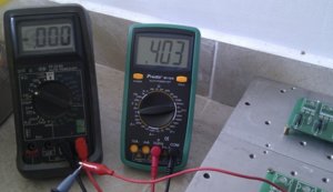

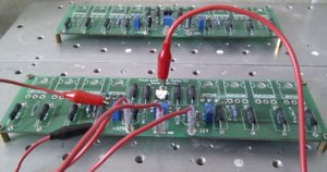

  11. Nguyen Bao
    Nguyen Bao Advanced Member
    1/3/12
    260
    F5 non turbo của em đã hát được một kênh rồi, em để bias 400mV,tản nhiệt đã bắt đầu nóng.Giờ đang tận hưởng thành quả, mai sẽ chuyển sang turbo, và đóng điện nốt kênh còn lại.

  16. ngvquoc
    ngvquoc Advanced Member
    27/6/09
    1.110
    Sáng nay trời đẹp em cho F5 của em cất cánh. Mới tập bay lòng vòng sân nhà cự ly ngắn. Mặc dù khi nóng lên thì dòng thay đổi rất nhanh, phải vặn bên này, lại chỉnh bên kia. Em đang để 400mV. Tản nhiệt nóng vừa phải. Đang theo dõi nhiệt em nó và tập bay dần dần lên đường dài

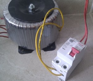

  17. anhbayxi
    anhbayxi Advanced Member
    27/5/06
    644
    Bình Định là quê, Hà Nội là nhà
    Để cho bác thấy được vấn đề rồi thì làm sao mà nhấn nút kịp hả bác :D . Bác chơi hẳn cái 40A thì biết khi nào nó mới nhảy, cái này theo em chỉ có ý nghĩa thay cái phích cắm điện thôi, mà công nhận nhìn kiểu này cũng hoàng tráng thật. Hic. Giàn trở của bác nhìn đẹp thật đấy.
  18. ngvquoc
    27/6/09
    1.110
    Thật ra cái này là cái cầu dao chống giật đó mà. Nhưng mà cắm vào ổ điện xẹt lửa ghê quá. nên em lấy lắp vào để bật tắt cho an toàn. Ngoài ra có vấn đề gì thi nhấn nút tắt luôn cho nhanh. Chứ rút ổ cắm ra thì lâu lắm mà lúc đó đâu còn bình tĩnh để mà rút
  19. garbolino
    garbolino Advanced Member
    28/3/07
    6.862
    ZVL Skalica
    Chơi cái khởi động từ cho nó thành ..... gấu bắc cực luôn đê :lol:
    Dòm cái board F5 thấy đơn giản quá, vài con trở, 2 cái Trimer, hết. Vấn đề là theo em ta nên làm cho nó ............ phức tạp hơn chút đê.
    Bước thứ nhất: tạo một con Trimer có thể cài đặt thông số.
    Bước 2: tính toán thông số cần thiết và ........... nạp vào con Trimer
    Bước 3: gắn con Trimer đã được lập trình ấy vào mạch và đóng điện.
    Bước thứ 4: coi thử coi con Trimer ấy hoạt động có ổn không, nếu không ổn quay lại bước thứ nhất, nếu ổn thì ....... khúc này em chưa nghĩ ra. :lol:
  20. ngvquoc
    27/6/09
    1.110
    Em đã chuẩn bị cho em nó rồi. Relay 50A của nga dùng để bật tắt nguồn.
    Còn làm mạch phúc tạp cho Trim giống bác thì em nghĩ nên dùng PLC điều khiển luôn cho đơn giản. Lấy cảm biến đo dòng đưa về PLC để tính toán và xuất ra động cơ bước để điều chỉnh biến trở. Vấn đề còn lại là muốn cho chạy dòng bao nhiêu mA thì PLC tự động điều chỉnh. Cho nó điều khiển PID luôn thì bảo đảm không chết con sò nào mà dòng lại ổn định nữa

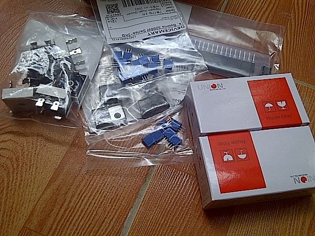

  21. khangnetwork
    khangnetwork Advanced Member
    8/7/10
    826
    C:\Windows\System32
    Em show hàng chút :D
    Bọn devicemart này chuyên nghiệp còn hơn cả marutsu mỗi tội là giá web VAT not included chữ bé tí :lol:
    Tổng kết chỗ này em mua thấy con nào cũng cao hơn so với giá web, nhưng hàng có vẻ chắc chắn, đóng gói cẩn thận. 10 chiếc IRFP240 match từng đôi một, 10 chiếc IRFP9240 đóng vào một thùng không biết là chưa match hay là match 10 chiếc :lol:

  23. khangnetwork
    8/7/10
    826
    C:\Windows\System32
    Em mua đủ xài cho 3 bộ non turbo dư ra 4 cặp em gởi zô trỏng cho anh. Chỉ có điều mấy con fet của em lại là package TO-247 nhỏ con so với đám FET chiến của em
    Noise filter em chọn mua loại hơi lớn 10A/220V, chắc đợt sau nhặt loại 5A là vừa.
