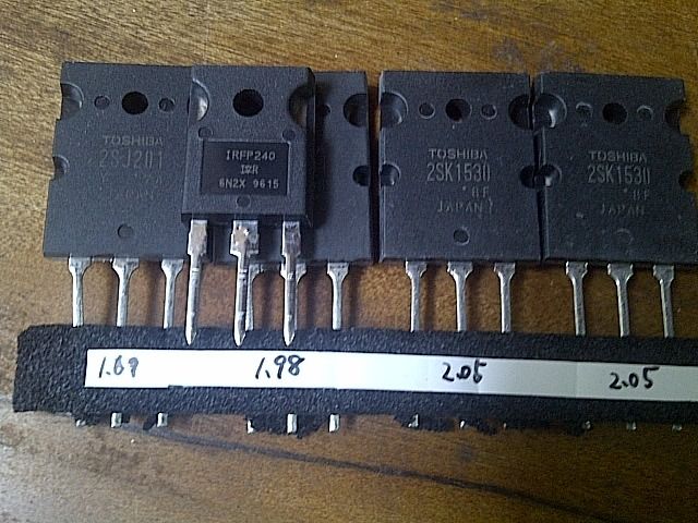

    Bác đã thử thay cặp FET chiến vào chưa?
    Mình đang xem datasheet của IRF 240 so với 201 thì thấy điện áp mở rất khác nhau.
    201 mở ở điện áp dưới 2 V, 240 thì ở 4 V vẫn 0A :mrgreen:

    Không sao đâu anh cái mình cần là khi bias mỗi con dẫn 1A trở lên thì nó lọt vào vùng ngọt rồi.Em đang ráp thử con classA 100W kênh đây. :D

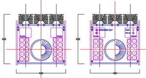

    Trong lúc đợi tản nhiệt bay ra HN, em bắt đầu vẽ nháp thêm cấu hình monoblk cho F5 hồi gỗ, mặt nhôm :p ; hình bên trái là chìm toàn bộ, hình bên phải chỉ có chocke là chìm, tụ nổi, BA nổi, núm, cọc loa, RCA nổi ... cái phần nổi này chưa biết vẽ thế nào đây :(

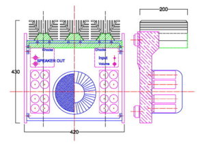

    Cứ từ từ anh ơi, em đợi mấy cục ấy ra HN rồi mới tút tát lại cho số nó chuẩn; thêm cái hình chiếu mặt bên, làm nổi thì lại sinh ra thêm củ khoai nữa là phải dập cái cover bằng lưới thành hình hộp (phần màu xanh lá mạ), để che PCB và sò bắt lên mấy cục nhôm.
    Các cụ chịu khó vẹo cổ đi tí nhé :mrgreen:
    @tigoncafe: kụ đã rỉ tai aQ gửi cho mấy quả dứa này chưa mà đòi đu :lol:
    P/S: Em tỉa tót lại lần cuối trước khi xong phần nháp, chụp BA sẽ dán decal giả cacbon, thêm cái chân voi cho nó có đầu có đuôi

    Ba quả dứa này nặng 2.8kg (loại cao 20cm)x3 + (trở,pcb,sò,ốc vít...) ~ 9KG, nên BA nguồn+tụ nguồn cũng phải ~ cỡ đấy để pow không đổ chỏng vó lên dời; vị chi một cục mono này khoảng ~25Kg, thế thì phải làm cờ lát A 100W nó mới tương xứng giữa chiều cao và cân nặng aQ ới :mrgreen:
