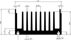

    Theo tác giả với dòng bias 1,3A thì mỗi sò cần 1 miếng tản nhiệt 0,6 độ C/W. Mời các cụ xem ví dụ:
    Heatsink, T-slots, black anodised, extruded aluminium, Rth (natural cooled) = 0.6 deg C/W, length = 150mm, height = 64.5mm, width = 119mm. Can be used in pairs to form a box assembly.
    http://www.wattbits.com/1590hs01500du.html

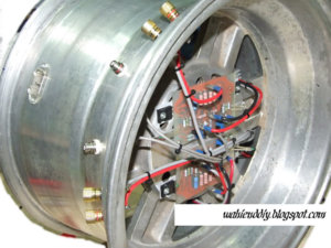

    Ý tưởng mới cho tản nhiệt F5 nè các bác

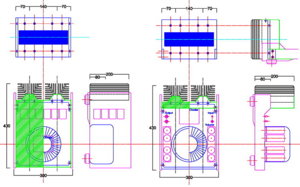

    Đầu bài mới cho mấy chiên da cơ khí của aQ
    Trái là thời trang chìm tất, Phải là ba chìm bảy nổi... , cụ Trà thấy cái này chắc lại chép miệng cất cái vỏ A gì đó mới lụm được đi thoai :mrgreen:

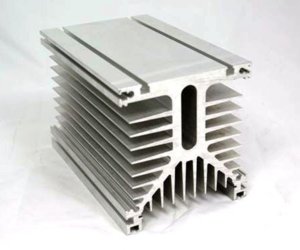

    Có cái tản nhiệt rất giống quả dứa của các bác, nhưng nặng những 3,5 kg, tuyệt vời luôn :mrgreen:
    Heatsink, Aluminium, Rth (natural cooled) = 0.36deg C/W, Rth (fan cooled) = 0.11deg C/W, length = 180mm, height = 135mm, width = 125mm, Weight = 3500g, Milled Top Wattbits WBT125-135/180
