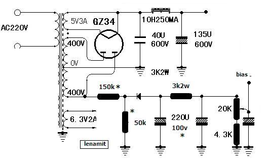

    Có nắng , có gió , không có cái đó
    Bác cũng có thể dùng mạch này tạo bias bất kỳ ngay trên nguồn chính chỉ thay đổi đôi chút * khi cấn thiết .

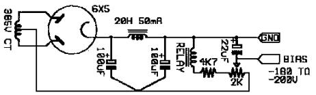

    Em đọc sách thấy có cách này

  13. lenamit
    lenamit Advanced Member
    1/6/08
    2.444
    như diode thôi mà .. :D
