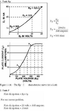

  13. btlinh
    btlinh Advanced Member
    5/3/06
    370
    Có tài liệu hướng dẫn, bác thử tính xem.
